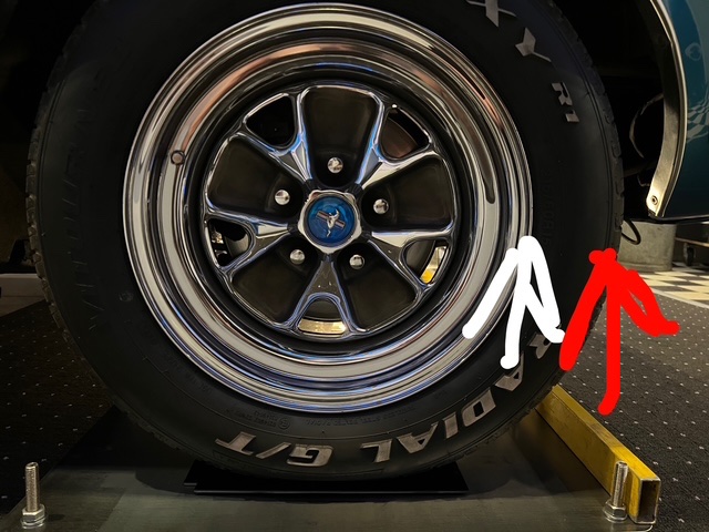

Ich bin gerade dabei mein Fahrwerk einzustellen.
Ich habe hier schon einige Threads zum Thema gelesen.
Eine Frage bleibt:
Wo am Rad Messe ich die Vorspur?
Ich möchte 3-4 mm einstellen, also 1,5 bis 2mm pro Seite.
Messe ich also am Felgenhorn oder am Reifen?
Reifen sind 215/60 R15.
Danke Gruß Markus
Re: Fahrwerk einstellen Old School
Verfasst: Fr 31. Okt 2025, 17:48
von Red Convertible
Hi Markus,
um die Spur am Felgenhorn messen zu können, brauchst du eine Aufspannvorrichtung, wie das bei der professionellen Achsvermessung auch gemacht wird, um die Rundung der Reifenflanke zu überbrücken.
Einfacher geht es, wenn du mit einem Maßband direkt in der jeweils äußeren Rille des Reifenprofil's vorn und hinten misst.
Ich hatte dieses System verwendet.
Verfasst: Fr 31. Okt 2025, 18:50
von 68GT500
HI,
ich messe die Vorspur immer am Reifenprofil.
Am Felgenhorn ergeben sich ganz andere Werte. Die passen NICHT zu den von mir empfohlenen Einstellwerten.
Verfasst: Sa 1. Nov 2025, 11:05
von datadefender
zumal es auch davon abhängt ob Du 14, 15 oder 16 Zoll Felgen hast.
Genau deswegen wird am Reifen gemessen
