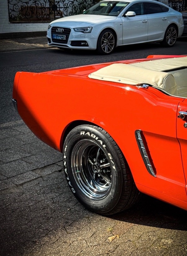

Re: Fährt jemand Maxilite 8 x 15 beim 65/66er auf der HA?
Ich fahre die Kombination auf meinem 65er Cabrio.
Mega Optik und Null Probleme.
Vorne 7er 215/60 15
Hinten 8er 235/60 15
Vorne 7er 215/60 15
- IMG_8180.jpeg (207.88 KiB) 1626 mal betrachtet
