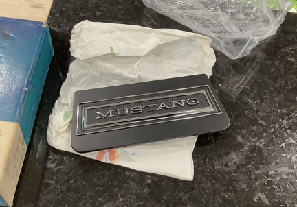

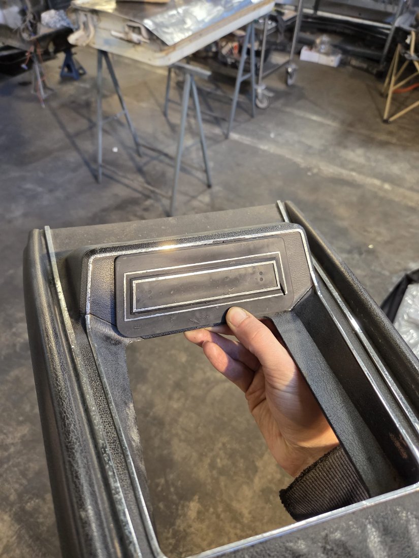

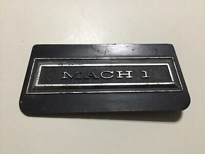

Suche gute Fotos einer Console Clock Delete Plate, wie sie beim 71-73 Mach1 (Schriftzug "Mach1") oder Boss351 (Schriftzug "Mustang") verbaut wurde.
Wollte die mal detailliert nachmodellieren, weil die Repro-Option auf eBay wirklich billigster FDM-Druck ist und mir die Uhr fehlt.
Da würden mir ein paar Maße und gute Fotos enorm helfen. Schonmal danke!
Beispiele der OEM-Teile:

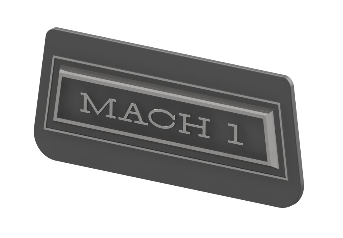

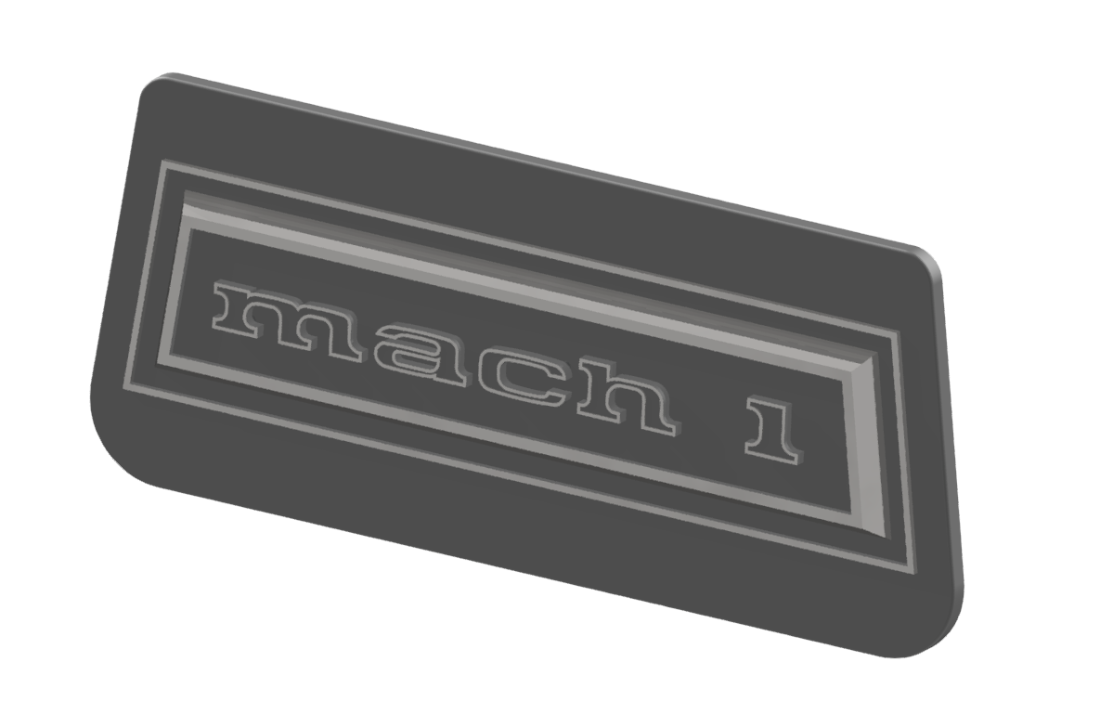

Noch paar Bilder von was ich vor habe:
Entwürfe bisher:
Einmal habe ich den Schriftzug versucht möglichst genau nachzumodellieren, die andere Version ist dem klassischen mach1 Logo nachempfunden, hier in der Proportionen wie er beim 73er Mach 1 auf dem Heckdeckel klebt.

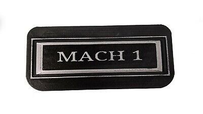

eBay-Repro:
Hier stimmen weder die Form, noch Details oder der Font.

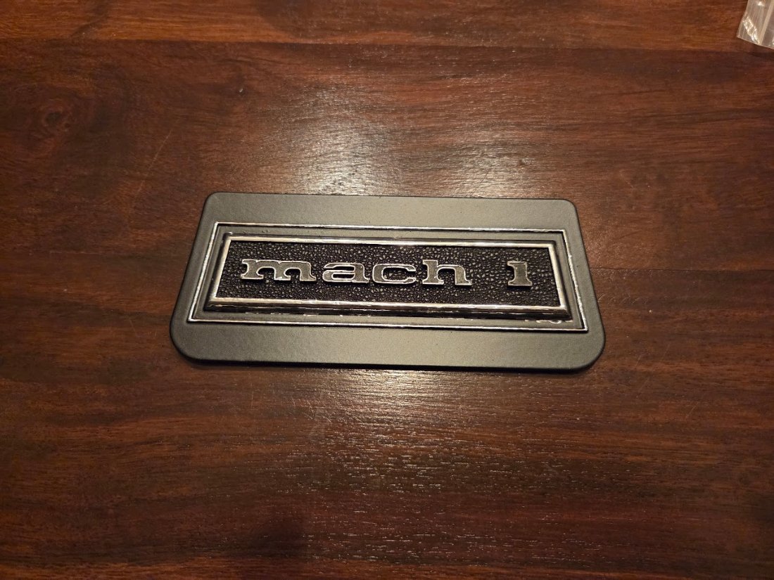

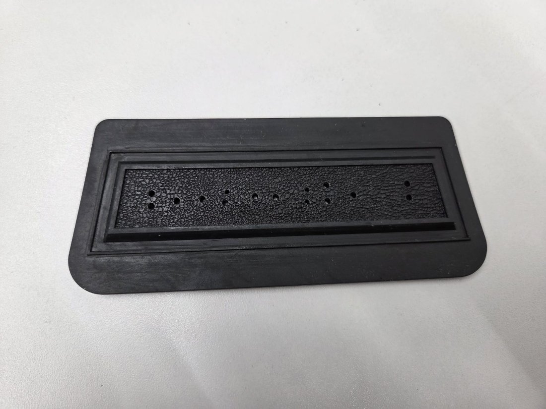

WIP. Falls jemand noch jemand kennt, der Zugriff auf so eine Plate hat, würde mir das sehr weiterhelfen.
Die beiden Prototypen sehen schonmal brauchbar aus. Das erste Teil war nur zum Anhalten der Form und Testen vom Chromlack, die sonstige Qualität und Konstruktion hat da noch nicht gepasst. Das zweite Teil hat die korrekte Textur und wird die Tage mit Lack, Chromeffekt und den gesteckten Buchstaben versehen. Mal sehen wie das Endergebnis dann aussieht :)

Sieht sehr cool aus, wie hast du diese Struktur hin bekommen?

Die Struktur ist direkt aus dem 3D-Drucker. Ist aber nicht im CAD modelliert sondern in der Software vom 3D-Drucker (Formlabs/Preform) nachträglich ergänzt. Dort kann man Bilder einfügen und abhängig von den Graustufen wird eine Textur als Erhöhung/Vertiefung erzeugt. Das Bild habe ich als "Pebbels" (also Steine :lol: ) im Netz gefunden und etwas mit den Graustufen gespielt und es invertiert.
Hab beim finalen Anmalen etwas geschlampt weil der Stift ausgelaufen ist, aber bleibt jetzt erstmal so. Die Version mit der feinen Schrift baue ich die Tage nochmal auf.
