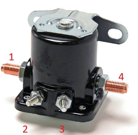

Hallo und willkommen,
klingt tatsächlich nach Magnetschalter. Der berühmte "Trick" mit Klopfen auf den Magnetschalter wurde schon probiert? Wenn es danach wieder für den Augenblick funktioniert, ist der Magnetschalter als Übeltäter eingekreist.
Während des Anlassens muss Kontakt Nr. 2 Spannung gegen Masse führen. Wenn nicht, ist der Fehler am Zündanlassschalter zu suchen.
Führt Kontakt 2 Spannung beim Anlassversuch, dann muss Kontakt 4 (geht zum Anlasser) ebenfalls Spannung führen. Wenn nicht, dann ist es eher der Magnetschalter.
- Start relä.jpg (28.57 KiB) 9274 mal betrachtet

Wir meinen wohl das selbe.
Korrekt: Zündschloss ist das mechanische Schloss, dass die Lenksäule verriegelt (hat mein 65er nicht, da hier in Schweden zu der Zeit keine Vorschrift).
Zündanlassschalter ist der gleichzeitig mit dem Schlüsseldreh betätigte elektrische Schalter, der dann eben Zubehörkontakt, Zündung und Anlasser bestromt.
Wenn du eh einen Magnetschalter bereit liegen hast, geht der Tausch wahrscheinlich schneller als das Messen

Hmmm... Wenn das Relais klickt, scheint es ja nicht zu klemmen. Klickt da vielleicht was ganz anderes? Zieh doch erstmal den Stecker von der 2 ab und miss dort die Spannung beim Zünden, wenn er nicht reagiert.
