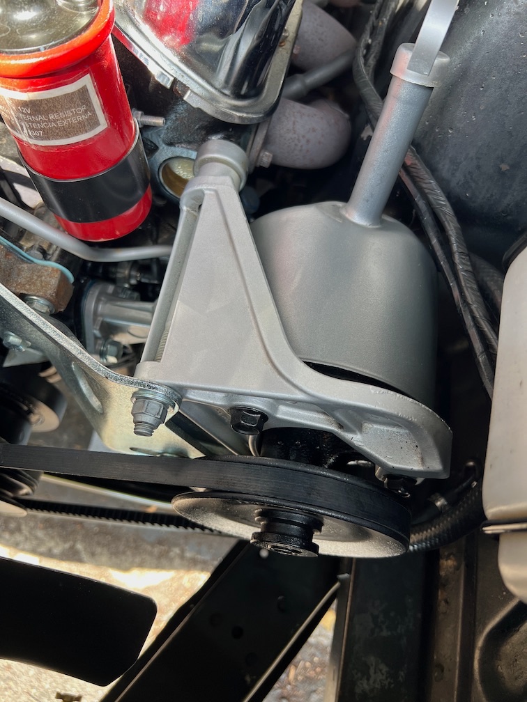

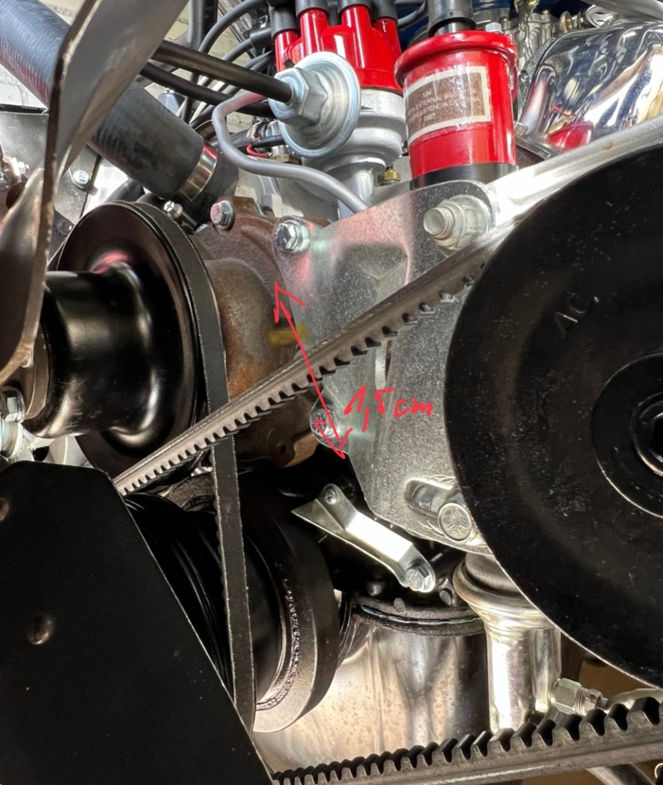

Bei meinem 65er wird leider das 'Schreien' des Keilriemens (quietschen wäre milde ausgedrückt) zur Servopumpe immer heftiger. Insbesondere beim vollen Einschlag nach links beim Anfahren. Inzwischen aber auch auf gerader Strecke im 1. und 2. Gang beim Beschleunigen.
Ich habe den Keilriemen erneuert, gespannt auf etwa 1,5 cm Gesamtbeweglichkeit an der Oberseite mittig. Fühlt sich schon recht stramm an, lässt sich auch axial kaum noch verdrehen. Die beiden Riemenscheiben fluchten sauber.
Hat jemand eine Idee? Oder kann es an der Pumpe liegen (es ist eine neuere, wohl 67/68)? Der Ölstand an der Servopumpe stimmt auf jeden Fall. Ideen zur weiteren Fehlersuche?
Spiel Keilriemen
Spiel Keilriemen
Verbaute Servopumpe
Verbaute Servopumpe

Hi Patrick,
der Riemen liegt zumindest nicht außen auf, sieht man ganz gut im zweiten Bild. Die Spitze des "V" vom Riemen geht mit Sicherheit nicht bis an den tiefsten Punkt der Riemenscheibe, aber ich gehe mal davon aus, das dies auch nicht sein soll, denn die Flanken übertragen ja eigentlich die Kraft

Ich bin jetzt doch erst mal einen anderen Weg gegangen: diese Universalkeilriemen sind Industriekeilriemen, nicht Automotive, und unterscheiden sich hier und da (z.B. Flankenwinkel). Ich habe jetzt den Gates-Riemen rausgeworfen und einen Dayco draufgeworfen - schön, wenn man noch einen US-Car Teilehändler mit großem Sortiment um die Ecke hat :D
Der Dayco hat nominell 13,5 mm Breite (der Gates hatte 12 mm), tatsächlich ist der Dayco nur ein paar Zehntel breiter. Aber das Material fühlt sich ganz anders an. Bis jetzt quietscht & schreit nichts, aber ich muss natürlich erst mal ausgiebige Probefahrten mit richtig Hitzeentwicklung unter der Haube machen.
