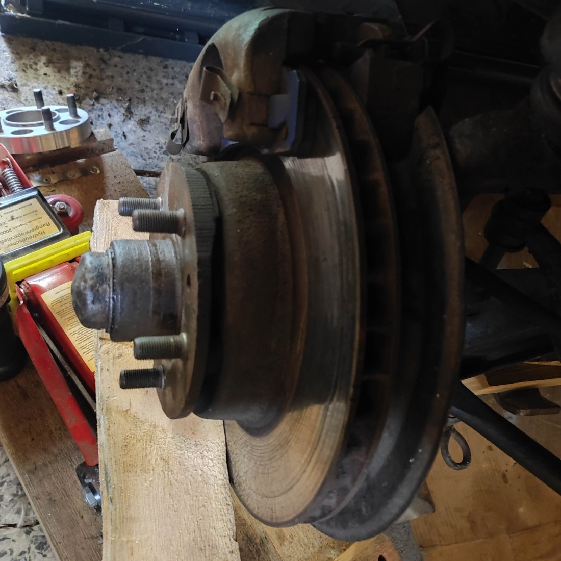

Hallo Gemeinde. Meine Bremsscheiben sind untermaßig (21mm) und möchte die wechseln. Allerdings sehen meine anders aus als die im Handel. Die haben nicht den absetzten vorderen Ring und Breitenmaße sind nicht angegeben. Wer kann hier helfen?

die originalen Scheiben waren zweiteilig, Nabe plus Scheibe, die von den Stehbolzen zusammengehalten wurden.
Alle Ersatzscheiben sind nun Einteilig.
Passen tuen sie trotzdem 1:1

Vielen Dank Michael. Ich bin übrigens Arno.
