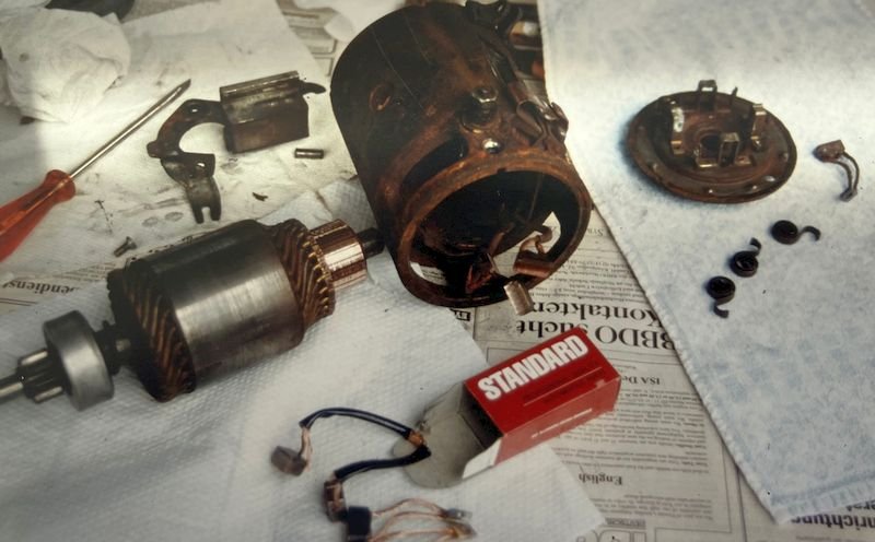

Das Anlasserritzel hat ein silbernes Gehäuse auf der Achse (siehe Bild) dies hört sich tatsächlich so an als ob es verdrekt ist.

Tatsächlich sind die Zuleitung, sowohl die Massezuleitung am Motor als auch die Anlasserzuleitung in einem sehr guten Zustand. Sie wurden von mir auch vor ca. 3 Jahren erneut.
Ich habe aber mal Bilder vom Ritzel des Anlassers als auch vom Flexplatte gemacht.

Sonst mal zerlegen und Kohlen erneuern, Spulen-Isolierung checken usw. :-) Ist nur etwas fummelig

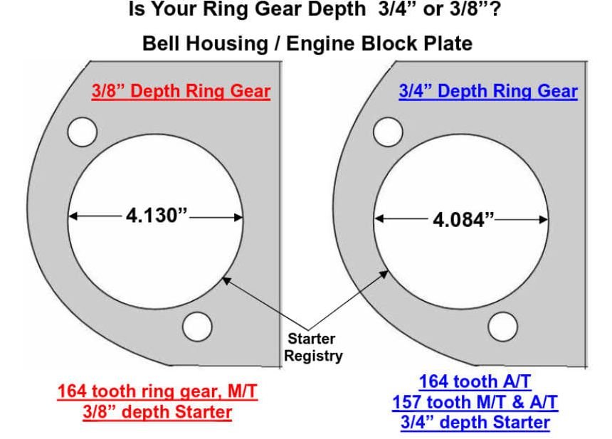

Und messe mal folgendes nach. Vielleicht passt da was nicht.
