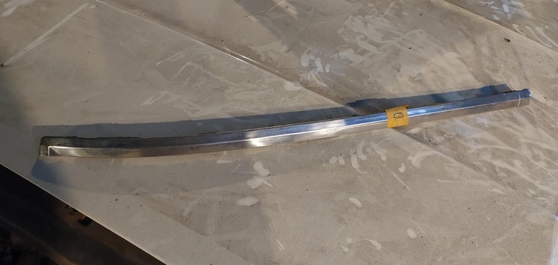

Ich müsste den Teil der Beifahrerseite oben als Originalteil liegen haben. Kann ich heute oder morgen mal schauen. Original passt meistens etwas besser als die Repro-Leisten.

Hab die Leiste noch, alles weitere gerne per PN.
