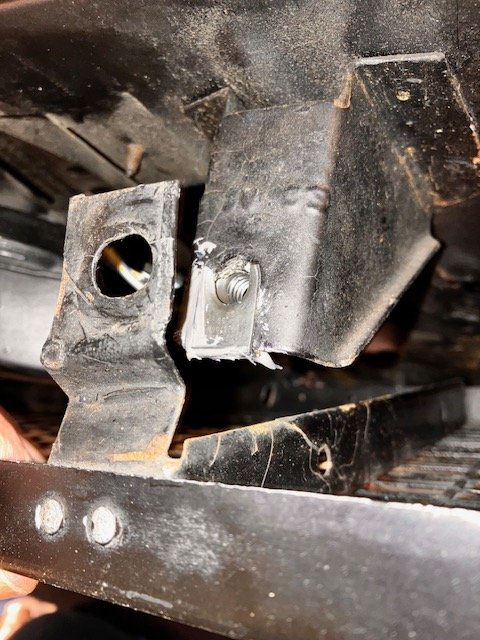

Hat jemand damit schon Erfahrung am Auto gemacht. Z.B. bei ausgerissenen Metall-Laschen, Unterlegscheiben/Metallstege/kleine Bleche anheften oder ähnliches.
Geht bei mir drum, einen ausgerissenen Tab an der Frontschürze wiederherzustellen (kurz/mittelfristig).

So etwas kann maximal dafür verwendet werden eine Lasche an eine Knopfzelle zu befestigen. Bei Blechstärken wie sie im KFZ Bereich verwendet werden ist es unbrauchbar. Da solltest Du Dich nach einem Mig/Mag Gerät umschauen.

ok. hatte es im Spielzeugbereich /Tin Robots gesehen um Metalllaschen anzuheften:-).
Ein anderer Versuch mit Uhu Flüssigmetall (2K) sieht noch vielversprechend aus, aber nur für Teile ohne große Belastung. (Haubenanschlaggummi) vorne/Gewindeclip-Halterung). Wenn nicht, wollte ich noch ein 0,5mm Blechstück unter- und/oder drauflegen. Den Halter zu erneuern, ist mir im Moment zuviel Aufwand...

Hi,T5owner hat geschrieben: ↑Mi 22. Jan 2025, 08:09 ok. hatte es im Spielzeugbereich /Tin Robots gesehen um Metalllaschen anzuheften:-).
das kann man perfekt mit 2 Poppnieten reparieren.

Wäre mal interessant,Beispiele zu sehen für temporäre Laschen und Halterreparaturen. Nicht überall kommt man ja mit der Nietenzange oder dem Bohrer hin, wenns schnell gehen soll (12-24 Std). Meist wird ja ausgetauscht. Für Kunststoff findet man eher was.
