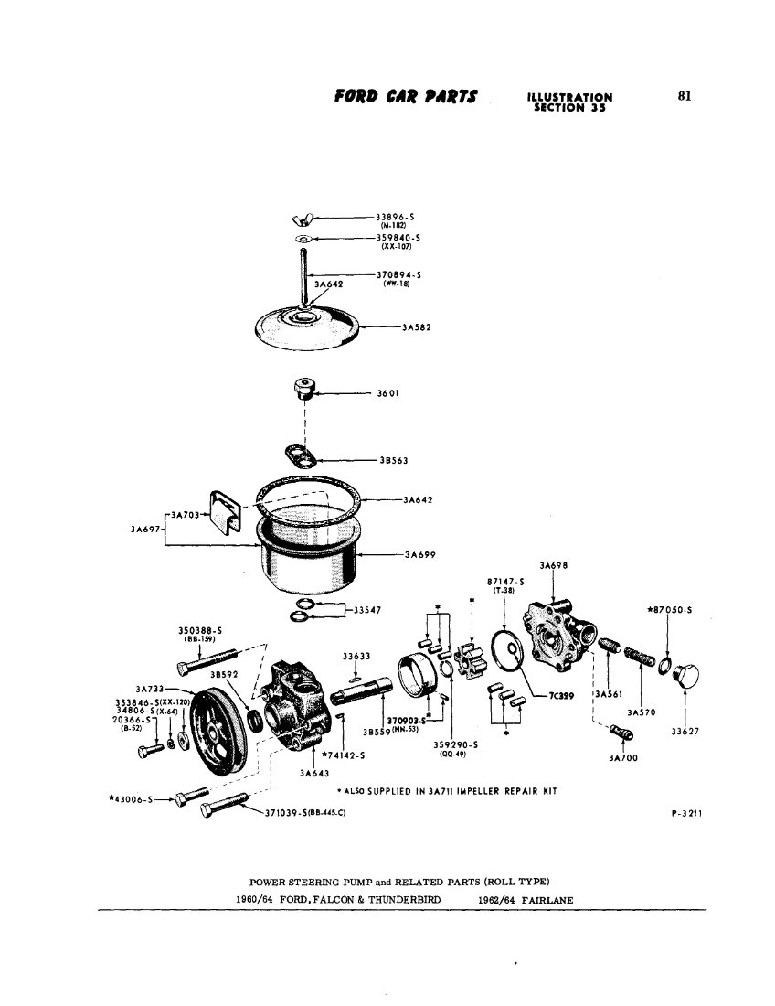

Hilft das hier?
Ohne Titel.jpg (86.67 KiB) 1311 mal betrachtet

Besten Dank für die Hilfe aber eigentlich meinte ich , wie muss ich vorgehen beim Ausbau der Servopumpe,was muss ich zuerst entfernen ?
Gruss und Dank René

Irgendwie folgt man da der Logik, oder???
Schraube vom Spannhebel lösen, Riemen runter, Schläuche lösen, restliche Schrauben lösen.... wahrscheinlich hat das schreiben jetzt länger gedauert als das Überlegen inkl. Ausbau....🤷‍♂️

Hallo René,
da braucht es eigentlich keine Anleitung, das ist keine Raketentechnik.
Die Befestigungsschrauben etwas lösen und den Keilriemen runter nehmen.
Die beiden Servoschläuche an der Pumpe abschrauben, Achtung da läuft Öl raus.
Die Befestigungsschrauben rausschrauben und die Pumpe aus dem Motorraum nehmen.
