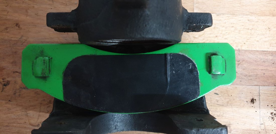

Ich bin gerade dabei meine vorderen Bremsen zu überholen. Die Bremskolben und Dichtung müssen getauscht werden.

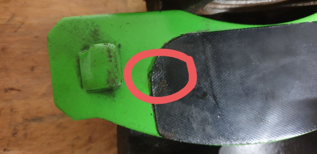

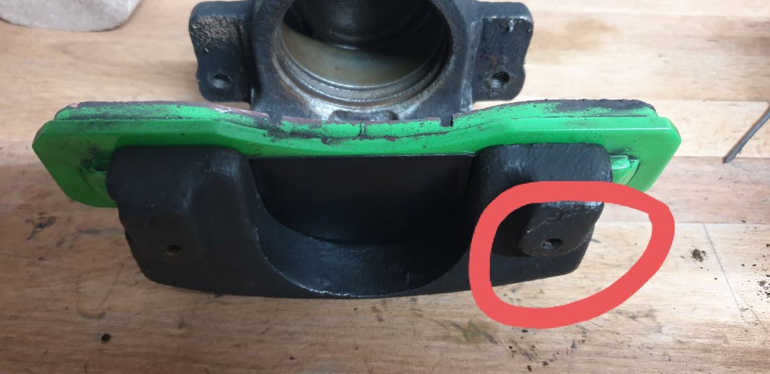

Hierbei ist aufgefallen, dass die verbauten EBC Green nicht die Bohrungen zum fixieren der Beläge am Bremssattel aufweisen.
Hier sollten eigentlich die Stifte durch, welche von außen mit Klammern fixiert werden .
Jetzt schleift der äußere Belag ständig an der Scheibe, da nicht fixiert... das kann doch nicht normal sein :?:
Hat jemand die Beläge verbaut und kann helfen? Gruß Matthias

Also ich weiss nicht mehr genau wie meine aussahen beim Einbau, aber da ist alles fixiert und schleiffen tut da auch nichts.

Meine sehen von der Form her aber auch komplett anders aus. Habe die EBC 101681 verbaut.

Welche Bremsen sind das, 4 Kolben Kelsey-Hayes, oder andere, welches Baujahr?

Ist ein 68er mit 390er. 1-Kolben Bremse 60mm.
Habe gerade einen Beitrag von 2009 im US Forum gefunden. Das Problem scheint bekannt zu sein.
https://www.vintage-mustang.com/threads ... st-3902115
68GT500

das sind Schwimmsattel Scheibenbremsen, so wie sie von 68 bis 73 in allen Mustangs (und Cougars und vielen FOMOCO Intermediates) mit der Scheiben Option ausgeliefert wurden.
Schon Krass, das so eine selbsternannte auf Bremsen spezialisierte Firma solche Details einfach übersehen kann. Ein Blick in das Shop Manual müsste doch reichen ...
Meine Erfahrungen mit EBC sind eher negativ - (allerdings auf einem M3) - ich bleibe meinen Porterfields treu - solche Probleme gibt es bei denen nicht.
