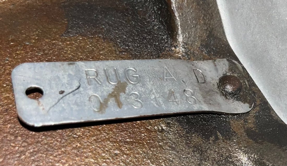

Ich bin gerade unter den Mustang gelegen und hab versucht den Tag zu fotografieren.
So wie ich gesehen habe, ist es ein 68er 390 Getriebe.
Auch der Rest der Nummern auf Gehäuse scheinen zu passen.
https://www.mustangtek.com/toploader/toploader.html
Hilft das irgendwie weiter?
Michel

Hi Michel,
natürlich hilft das!
Laut David Kee´s Seite:
RUG-AD 1968 Cougar/Mustang 390GT-4V close 28-spline
Leider ein Getriebe mit:
- den kurzen Gangsprüngen, die nicht gut zu unseren drehmomentstarken Motoren passen
- dem kürzeren Input Shaft der FE Motorenfamilie
- eine 28er Ausgangswelle.
