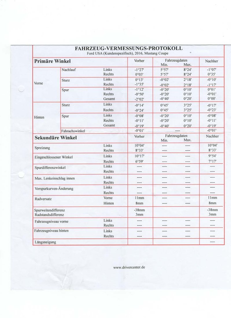

Nachdem das Pony jetzt durch den TÜV gefallen ist, wegen schlechter Handbremse und Hydraulikölaustritt bin ich der Sache mal genauer auf den Grund gegangen. Mein Nachbar hat mir seine Bühne zur Verfügung gestellt, dann nahm die Katastrophe seinen Lauf. Ich muss dazu sagen, dass ich mehr Hobbyschrauber, als Fachmann bin. Für mich waren alle Teile neu und somit alles OK. Das Fahrzeug war 2022 auch zur Achsvermessung und Nachjustierung, Laut Fachmann keine Auffäligkeiten.

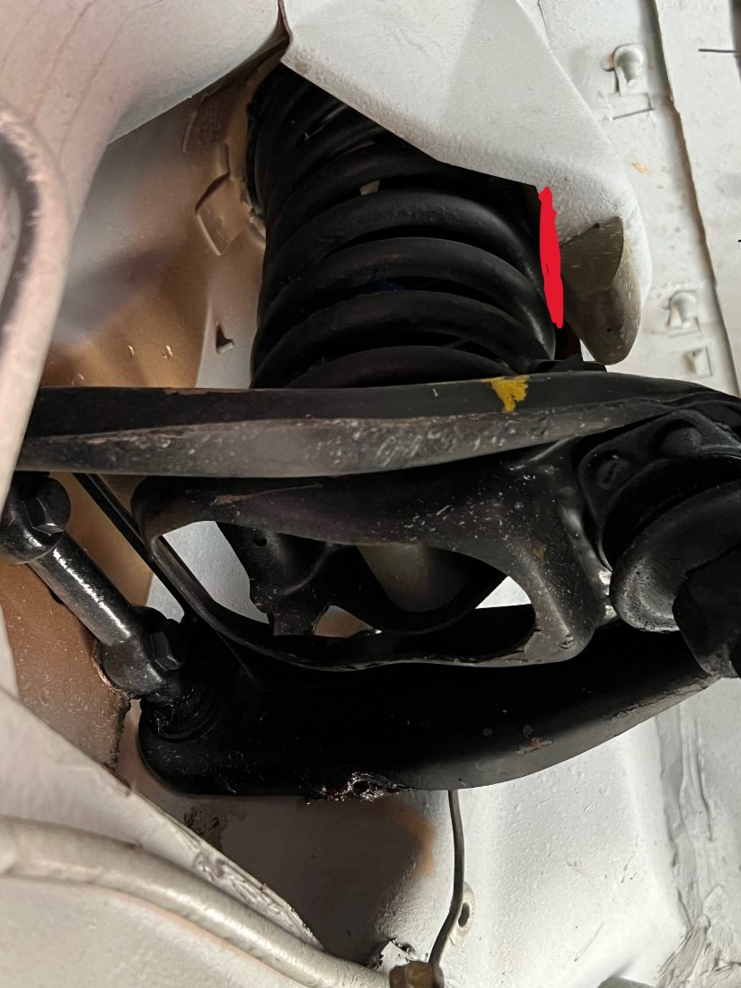

Noch ein Nachtrag, die Dämpferfeder rechts liegt ohne Belastung frei, wogegen die Feder links ohne Belastung einseitig am Gehäuse anliegt.

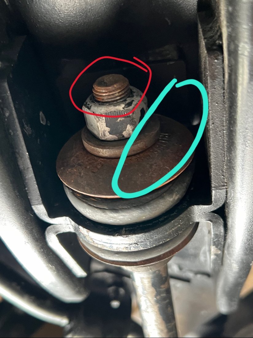

1. Der gebogene Spurstangenkopf (innen und außen) ist in den frühen Modellen wie dem 65er mit (originaler) Servo auf der Fahrerseite normal. Die Beifahrerseite hat immer die nicht gebogene.
2. Die Hülse an der Schubstange (Strut rod) gehört dort nicht zusätzlich hin. Vielleicht hat jemand dort gepfuscht um den Nachlauf in der Spureinstellung zu korrigieren oder die Hülse dort vergessen. Die Aufnahme der Schubstange ist nicht die werksseitige Verschweißung, hier wären nämlich keine Schweißraupen sichtbar. Ich hab das mal im Bild markiert. Du kannst die Abstände der Schubstangenaufnahme links und rechts zu einem Referenzpunkt messen, z.B. die Aufnahme der unteren Querlenker, und schauen ob hier eine Differenz ist.
3. Zum Nachtrag: Tieferlegungsfedern können bei voller Ausfederung manchmal lose sein. Der Anschlag bei vollem Ausfedern ist derr Stoßdämpfer. Sind die beide gleich und oben sowie unten fest? Könnte sich gelöst haben wenn du schon ein Geräusch in Region hörst.

Für mich sieht es so aus, als wären die Gummilager und Scheiben der Schubstangen (strut rod bushings) falsch eingebaut.
Auf dieser Scheibe sieht man die Prägung: this side to rubber. Und wenn man diese Prägung lesen kann ist sie falsch eingebaut

Nö.... zuerst richtig zusammenbauen und vor allem nach weiteren Fehlern suchen.
Die Schweißnähte hab ich schon öfter gesehen, original waren die da nicht. Repro?
Gibt es zu dieser Achsvermessung ein Messprotokoll, Kannst Du das mal hochladen
Was die Hülsen der Zugstreben angeht, hat man wahrscheinlich versucht den Nachlauf damit zu korrigieren, das müßte man auf dem Messprotokoll, anhand der Werte sehen können.
Wie schon geschrieben, sind die Beilagscheiben der Zugstrebengummis falschherum eingebaut.
Auf die Position der Zugstreben hat das zwar keinen Einfluß, jedoch auf die Vorspannung und den Verschleiß der Gummis.
Was verstehst Du unter frei bzw. liegt an?
Gibt es dazu ein Foto?

Dank schonmal für Eure Tips, die Beilagscheiben sind wohl alle falsch herum montiert, was aber ja nicht das Problem auszulösen scheint, sondern nur den Verschleiß mindert.

Leider nicht, habe aber unter Belastung mal fotografiert und dir makiert. Fahrerseite liegt an rot an bei belastungsfrei, wobei rechts rundum gut ein fingerbreit Platz ist.
- Protokoll Achsvermessung.jpeg.jpg (122.85 KiB) 2366 mal betrachtet
Wo kann ich erkennen, was wie zu verbauen ist? Gibt es hierzu eine Explosionszeichnung?

Falsche Feder?
Feder gebrochen?

Die Werte der Achsvermessung sind völlig daneben.
Da sollte jemand ran, der weiß, wie es geht.

Strut Rods nebst Gummis inspizieren, und schauen ob die Scheiben nicht anders herum gehören. Hülse dabei rausnehmen.
Die Abdeckungen der Federbeindome abschrauben, Federn inspizieren. Dämpfer raus, auch genau untersuchen. Mit einem intakten Dämpfer dürfte die Feder nicht so weit rauskommen.
Danach ein Shim-Sortiment kaufen und eine Achseinstellung machen lassen. 2,5° Nachlauf, 0° Sturz, 3mm Vorspur.
