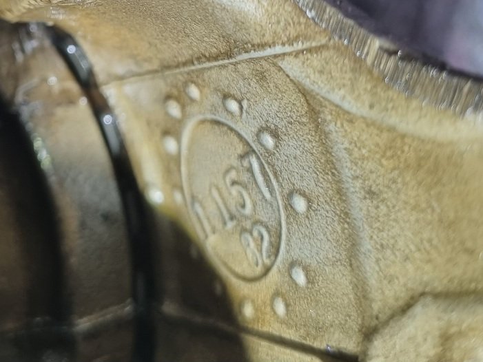

habe diese Zahlen auf dem Kolben von meinem 289er gefunden und würde gerne wissen, ob sie mit dem Übermaß zu tun haben! 1157 82
Weiß das jemand?
Danke im voraus!
Gruß Sam

Hi Sam,
was Du da siehst sind:
1157 -- die Silvolite Teilenummer - Ersatzkolben für 289 C-Code mit großer Mulde, verringerter Kolbenhöhe (1.585") für std. Ringe.
82 -- das Jahr, wo er gegossen wurde.
Ein günstiger Kolben für "low performance" Anwendungen, die Mulde und die verringerte Kolbenhöhe sorgen für extrem niedrige Verdichtung und schlechter Verwirbelung.
Der Enginetech P3008 z.B. wäre eine wesentlich bessere Alternative, günstig, kleinere Mulde, standard Höhe(1.608") und verwendet viel modernere dünne Ringe.

Dankeschön
