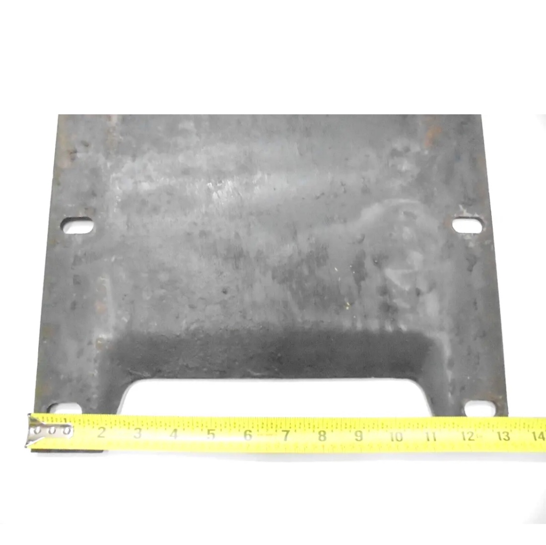

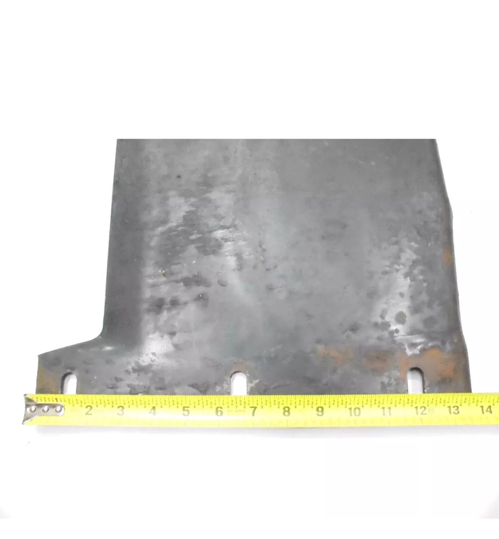

wie der Titel schon sagt, kann mir jemand die Maße für die Verstärkungsplatte Unterboden vom Cabrio sagen? Mir geht’s um den Abstand der Bohrungen zwischen Fahrer- und Beifahrerseite.
Danke schon mal!

Das sollte helfen
- IMG_5772.jpeg (102.66 KiB) 475 mal betrachtet
- IMG_5773.jpeg (119.14 KiB) 475 mal betrachtet

Danke dir!!!
