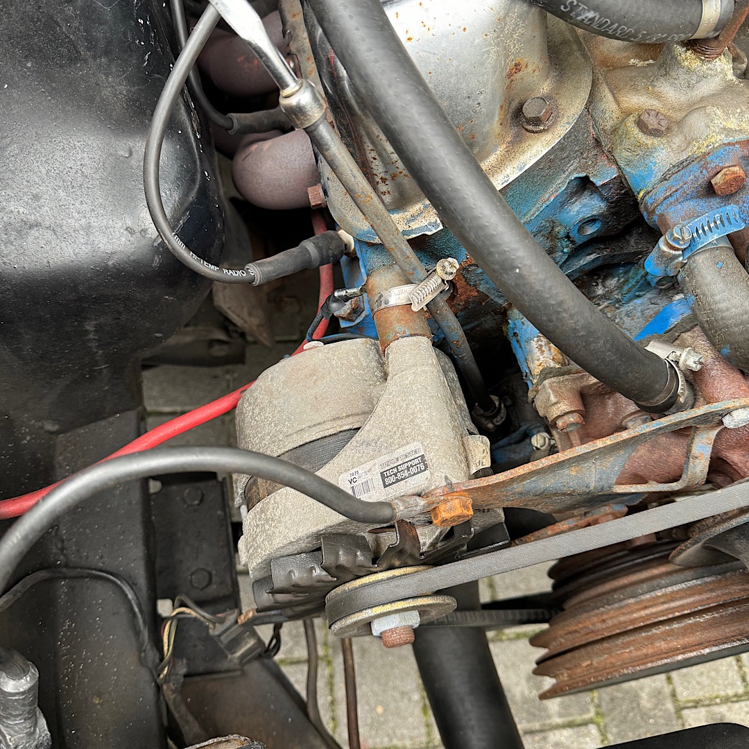

Kann ich die zusätzlichen Riemenscheiben in der Abbildung demontieren ohne das es negative Auswirkungen z.B. Unwucht oder ähnliches hat?
Oder denke ich da zu kompliziert und es ist egal?
Die werden ja im Moment nicht benötigt und ich kann dadurch nicht per Hand den Motor drehen falls das mal notwendig sein sollte.

Du hast eine Riemenscheibe mit 3 Rillen verbaut. Die kannst Du nur komplett demontieren und falls erforderlich mit einer anderen Riemenscheibe mit 1 Rille ersetzen. Technisch ist es egal.
Warum kannst Du den Motor nicht drehen? Eine passende Stecknuss mit entsprechender Verlängerung - dann geht das auch mit dem Lüfterflügel.

Achso, das sah optisch so aus als seien die Scheiben nur auf die erste aufgeschraubt.
Dann muss ich mir wohl eine kürzere Verlängerung besorgen.
