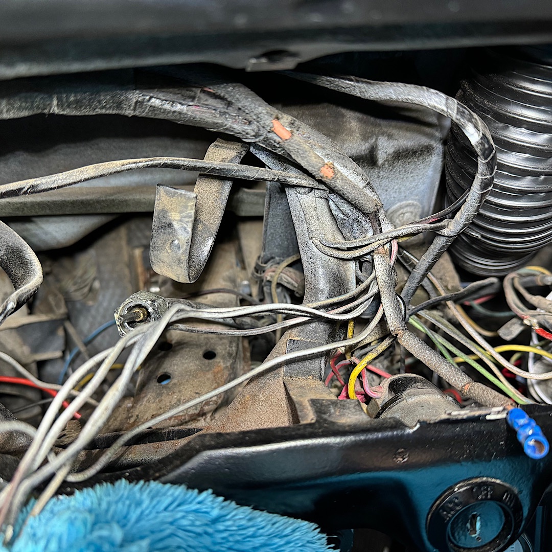

Moin Leute, der Anfänger braucht schon wieder Hilfe.
Ich möchte die Pertronix I wie allgemein empfohlen an das Widerstandskabel im Dashboard anschließen.
Nur sieht es so aus als ob jemand in der Vergangenheit das demontiert hat. Zumindest hängt es lose rum (siehe Foto mit blaue Hülse).
Kann mir einer von euch sagen wo das am Zündschloss angeschlossen ist?

Die Pertronix braucht aber 12v, also gerade NICHT am Widerstandskabel anschließen.
Einfach an geschaltenes Plus anschließen, Kl. 15.
Wenn man möchte auch über Relais möglich.

Einen Schaltplan hast Du?
https://averagejoerestoration.com/resou ... 6ignit.jpg
Das Widerstandskabel ist die 16A. Es liegt am Zündschloss auf.
Die Pertronix arbeitet mit 12V problemlos. Es gibt auch Fälle, da arbeitet sie mit der Spannung, die hinten an derWiderstandsleitung ankommt (ca. 8V). Das kann gut klappen - muss aber nicht.
In der Suche findest Du entsprechende Schaltbilder, wie das Pertronixmodul am besten angeschlossen werden kann.
Wie wird Deine Zündspule z.Zt. versorgt?

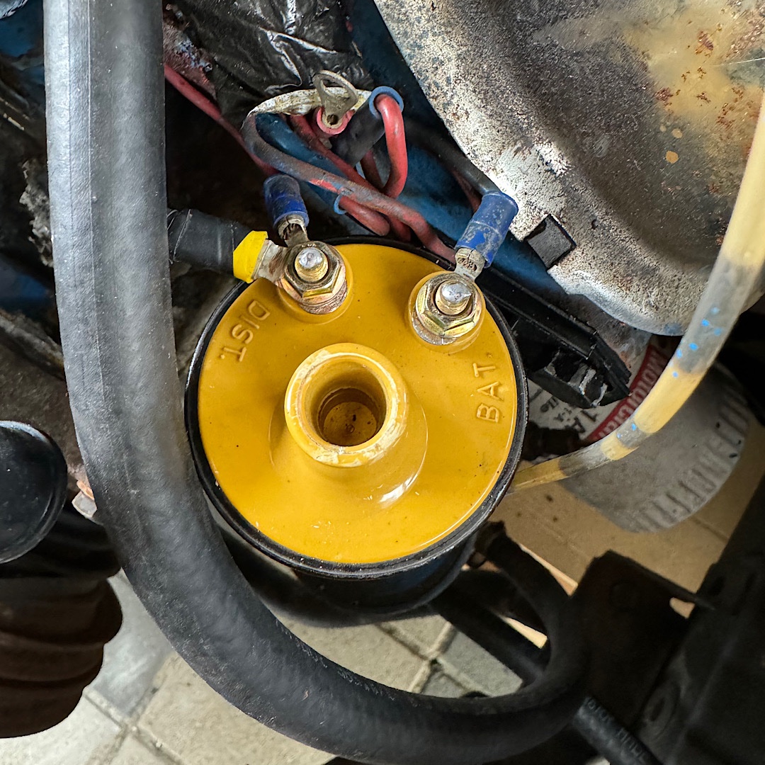

Gute Frage Christoph. Ich bin noch nicht so ganz im Thema. Ich habe eine neue Zündspule besorgt und getauscht.
Reicht dir das Foto?
- IMG_2024-04-15-210832.jpeg (439.32 KiB) 3407 mal betrachtet
Mit Schaltplänen kenne ich mich leider nicht so aus. Dazu muss ich mir noch Hilfe besorgen. Ich hatte das bisher so verstanden das ich in das Widerstandskabel einen Y-Abzweig setze und dort das verlängerte Plus von der Pertronix anschließe.

Also normal legt man die 12 V auf die Pertronix und das Widerstandskabel vom Zündschloss zur Zündspule. Zumindest wenn man die „originalen“ yellowcap oder ähnliche Spulen hat und keine Hochleistungsmonster

Also da das Widerstandskabel gar nicht angeschlossen ist, kann ich das Plus des Pertronix auf den Dist-Anschluss der Yellow Cap Zündspule legen?
Sorry ich bin echt gerade verwirrt.

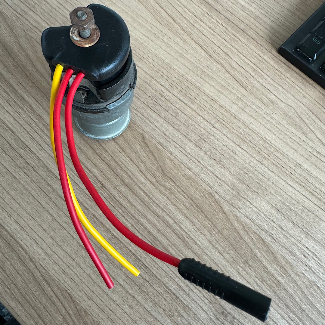

Ich glaube über Nacht ist der Groschen gefallen.
Die Zündspule ist, normalerweise, über das Widerstandskabel mit dem Zündschloss verbunden und die Petronix muss ohne Widerstand ans Zündschloss angeschlossen werden. Bei mir scheint die Yellow Cap ohne Widerstandskabel zu laufen bzw. einer der Vorbesitzer hat das Widerstandskabel abgeklemmt.
Die Frage für mich ist jetzt nur, wo schließt man die Pertronix an, wenn das Widerstandskabel fehlt bzw. gar nicht angeschlossen ist?
Laut dem Schaltplan auf 297?

An dem schwarzen Stecker?
