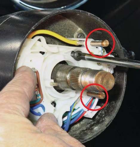

....grad mal nach nem Foto im Netz geschaut:
Eingekreist ist das, was ich für die beiden Kontakte gehalten habe
Re: Hubkontakte originales 67er Lenkrad
Verfasst: Mi 10. Apr 2024, 13:15
von DukeLC4
Karghista hat geschrieben: ↑Mi 10. Apr 2024, 13:00 ....grad mal nach nem Foto im Netz geschaut:
Die beiden Kontakte liegt auf dem selben Schleifring am Lenkrad.
Du musst eine der beiden Kontakte auf die Kontaktzunge oben mittig am Lenkrad brücken, die auf dem Bild senkrecht raussteht.
Die ist mit dem zweiten Schleifring verbunden.
