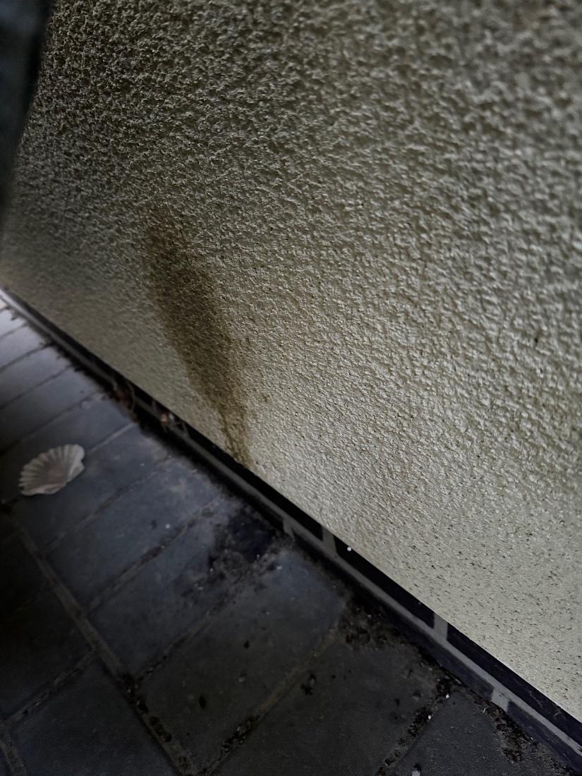

Ich bin ja absoluter Neuling und hab festgestellt das mein Pony doch ziemlich nach Sprit riecht wenn man näher kommt.
Ist natürlich klar das ein altes Auto anders oder mehr „riecht“ das ein aktuelles Fahrzeug, aber es könnte ja sein das da was nicht stimmt.
Als ich dann heute gucken wollte, ob die Batterie wieder platt ist oder ob er anspringt, war er sofort da aber auch ein Fleck an der Wand.
Aber nur aus dem linken Auspuff und ich bin mir nicht sicher ob das Wasser oder Benzin war.
Ist er vielleicht nicht gut eingestellt? Was sagt ihr dazu?

Nicht nur alten Autos spritzt Wasser aus dem Auspuff, auch neue machen dies. Kondenswasser wenn die Auspuffanlage noch kalt ist und die heissen Gase durchströmen. Dass es schwarz an der Wand wird hängt ja mit der kaltstart Funktion zusammen, Chock zu= fettes Gemisch=schwarzer Russ aus dem Auspuff. Sicher kommt nicht nur „primium Wasser“ raus, auch durch die anreicherung mit Benzin kann es danach riechen.
Wenn du eine doppelrohr Auspuffanlage verbaut hast, sollte es aber schon gleichmässig rauskommen li und re.
Die Einstellung… Shopmanual… überprüffen musst du schon selber, wenn die Gasannahme zufriedenstellend, die Beschleunigung glücklich macht, starten ohne langes georgel, kalt Leerlauf so 1400 RpM, warmer leerlauf so 650-800 je nach Motor und Getriebe, ( Shopmanual) würde ich es so belassen.
Viel Glück Urs
Hast Du den Mustang aus dem Dornröschenschlaf geweckt?
Viel Glück Urs

Das dein Mustang ein oder beidseitig hinten beim anlassen teils dunkles Kondenswasser raus haut ist relativ normal !
Ist es aber zu viel und riecht zudem sehr nach Sprit kann es aber auch an "falschem anlassen" des Motors liegen !
Wie gehst du beim starten vor zB morgens...?

Ich würde sowas nicht über bewerten, insbesondere bei der Jahreszeit. Ist ganz normal das bei feucht - kaltem Wetter ein in die Jahre gekommener V8 sein Revier beim Kaltstart markiert. Das ist einfach Physik.
Für mich ist das auch mit der Grund weshalb ich mein Auto über die Winterruhe nicht zwischendurch mal kurz anlasse. Wenn's gestartet wird dann muss es auch auf die Straße und über mindestens 30km gefahren werden damit auch der Auspuff durchweg warm wird. Ich würde vorschlagen einfach warten bis es draußen angenehmer wird und dann neu beurteilen.
Werner
Werner

Ja, ihr habt Recht. Das war wohl wirklich nur Wasser mit Ruß. Mittlerweile sind die Flecken fast weg, nur der Ruß ist übrig.
Ich bin einfach zu ängstlich, unerfahren und unsicher. Ich hoffe das gibt sich bald.-
