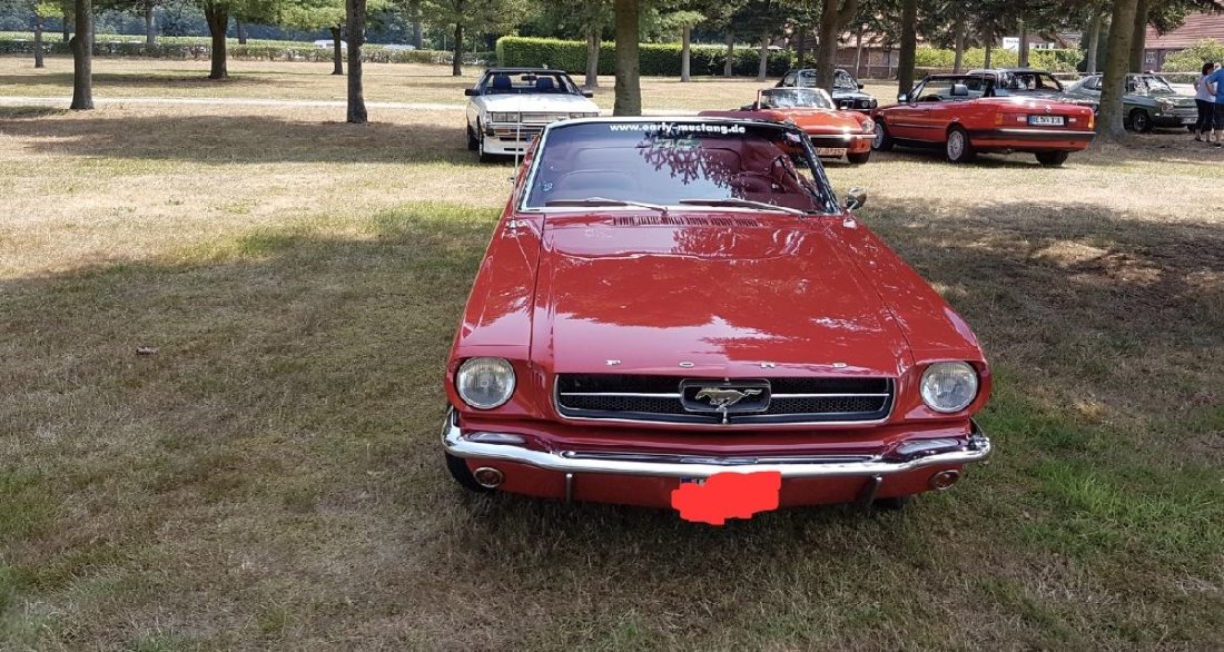

mem
Beiträge: 2867
Wohnort: Kreis Steinfurt
Re: Haube 1965
Beitrag von mem »
Hier kann man besser sehen, das die Haube sehr gut passt......
Mengenlehre =
