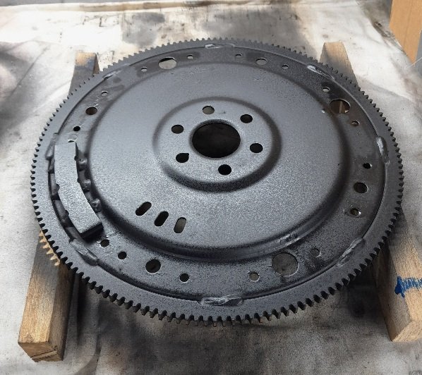

Gibt es eigentlich eine bestimmte Einbauposition der Schwungscheibe bezüglich der Wuchtung?
Habe dazu leider nichts im Shop Manual gefunden.
Oder ist die Wuchtung an der Schwungscheibe nur für die Scheibe selbst zuständig?
Mfg Torsten

Das Teil passt nur in einer Position an die Kurbelwelle.
Einfach machen, dann siehst Du es!
Theo

Ich meine das Teil hier.....

Ja, sieht aus wie 'ne Schwungscheibe.... :shock:
EINFACH MAL PROBIEREN, PASST NUR IN EINER POSITION!
Theo

Super Danke, hat funktioniert.
Wenn das Teil so vor einem liegt, fällt es gar nicht sofort auf, das die Bohrungen versetzt sind.
