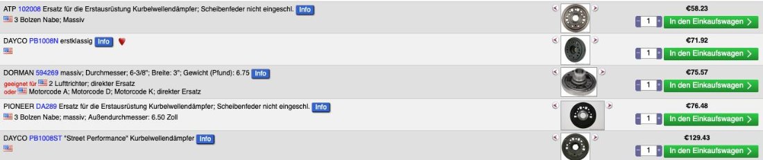

ich würde gerne demnächst meinen Balancer tauschen, da dieser noch der originale ist und schon ein paar Risse aufweist.
Welchen würdet ihr nehmen bzw. welcher ist Schrott?

habe diesen seit vielen Jahren drauf.
https://www.rockauto.com/de/moreinfo.ph ... 85&pt=5512
Funktioniert einwandfrei, musste nur die Markierungen für OT, 12° und 35° mit einem weissen Edding kenntlicher machen, damit man diese beim Abblitzen besser erkennen kann.

Habe mit dem ATP 102008 gute erfahrungen gemacht. Läuft seit Jahren unauffällig.
