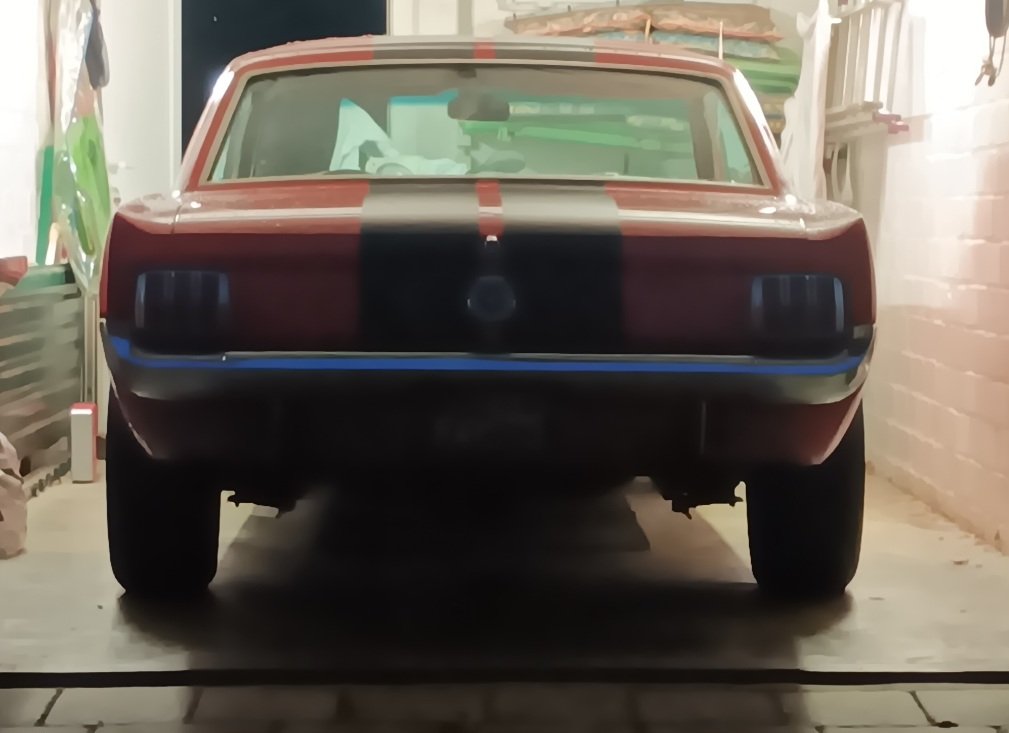

Habe eine 9 inch-Achse von einem 70er Mustang in meinem 65er. Das passt schon, ist aber eng und er steht natürlich deutlich "breitbeiniger" da.

Re: 9“ Hinterachse Thunderbird passend am Mustang?
Das hat dankenswerterweise mein Vorbesitzer gemacht. Allerdings für eine andere 9 inch Achse, die hinten Scheibenbremsen (wahrscheinlich Lincoln) hatte. Die 70er Mustangachse ist noch einen Tick breiter, passt aber mit den Torq Thrust. Sieht vielleicht ein bisschen prollig aus, aber mir gefällt's. Seh ja auch so aus.
