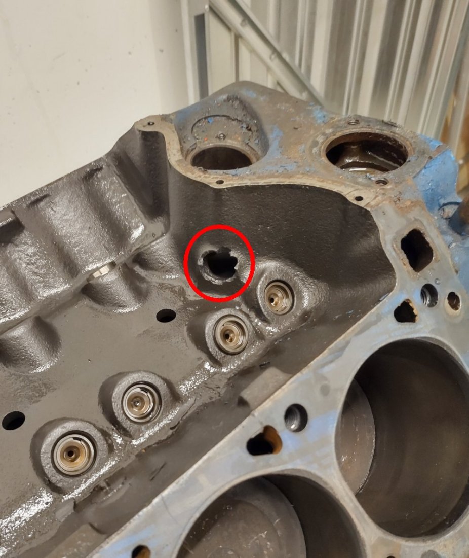

Ich habe heute begonnen, meinen Motor zu zerlegen. Dabei bin ich auf dieses Loch gestoßen:
Loch im Block.jpg (151.33 KiB) 2594 mal betrachtet
Wenn ich es recht verstehe, ist das relativ egal an der Ecke. Trotzdem sieht das sehr seltsam aus. Wie kommt das dahin? Ist das Serie/normal? Warum ist das da?

ist ab Werk so. "Factory drain back hole".
Soll u.a. den Bereich um die Steuerkette/Verteilerritzel etc. mit Öl versorgen.
Ist auch beim 351W da.

ich hab eben auch große Augen gemacht. Kannte ich auch nicht.
Guckst du.
https://www.allfordmustangs.com/threads ... ck.271040/
Alles gut! Sieht halt nicht professionell aus.

Servus Marino,
wie schon geschrieben alles ok, damit wird u.A. der Verteiler geschmiert. Würde ich mit dem Dremel etwas entgraten bzw. runder ausarbeiten.

oder so lassen wie es ist :-)

Nix machen - das gehört so.....

Danke für die guten Nachrichten und die Recherche.
Wie haben die die Löcher reingemacht? Von vorne einen Dorn reingetrieben?

Da wird nach dem Gießen des Blocks eine Gusshaut drübergewesen sein und ein Mitarbeiter wird den ganzen Tag nichts anders gemacht haben mit einen Pickhammer die Gussreste abzuschlagen.
