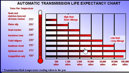

Bei der Temperatur ist Schmierung und Reinigungswirkung vom Öl optimal.
Diese Temperatur wird vom std. Kühlsystem - dank des Thermostaten - genau eingehalten.
Heißer und auch kälter wirken sich negativ auf die Lebenserwartung aus.
Warum jemand Geld investieren möchte um etwas schlechter zu machen ist mir völlig schleierhaft...
