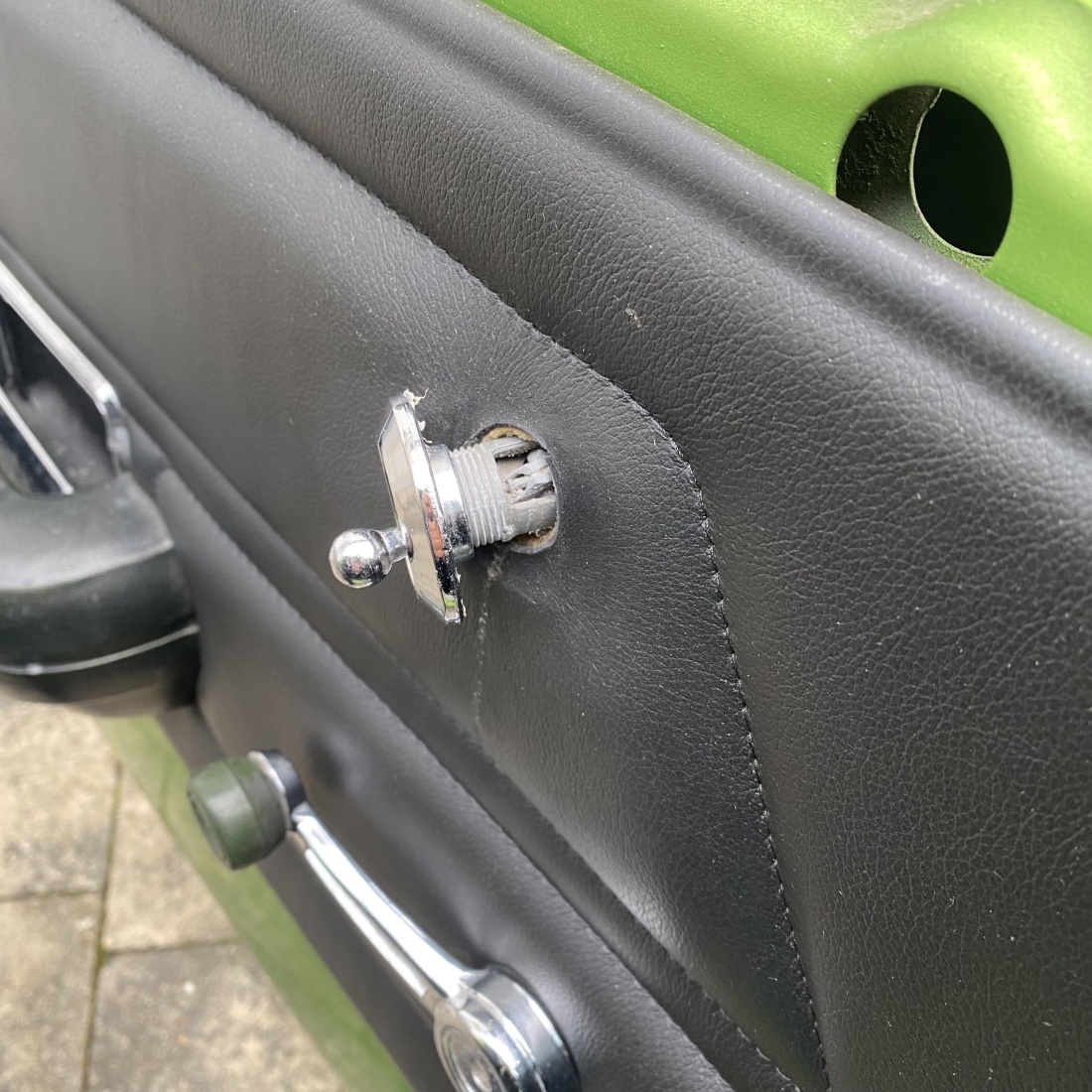

Moin zusammen..
kann mir jemand erklären wie ich den Einstellhebel für den Außenspiegel fixieren kann ?
Ich kann natürlich etwas basteln, würde aber gerne wissen, wie es von Werk aus befestigt wird.
Danke für eure Hilfe.

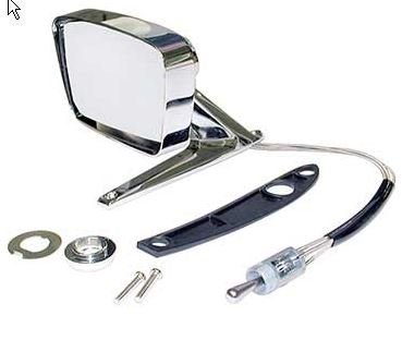

Hinter der Türverkleidung wird das Gewinde vom Einstellmechanismus durch eine grosse Metallscheibe fixiert.
Dann vorne die Chromblende aufschrauben und fertig.

Und genau die fehlt und oder ist abgerutscht.
Doorpanel ab und nachsehen

in folgendem Bild sieht Du die Scheibe, die Dir fehlt.
1967-68 Mustang; Remote Outer Do.jpg (15.45 KiB) 810 mal betrachtet
