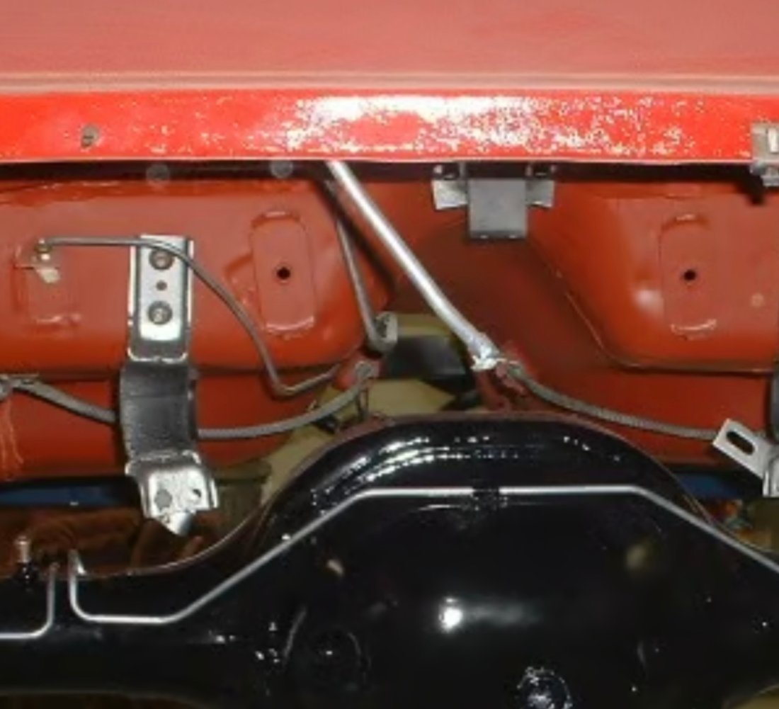

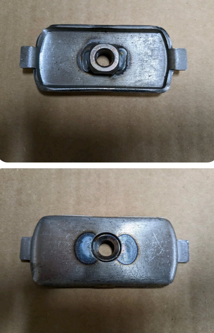

Re: Suche Gurte vorne mit Pony Logo
an den originalen Gurtbefestigungen sind die Muttern auf die Platte geschweißt, die Platte ist wiederum vor dem Schraubenloch am Unterboden verschweißt. Die Mutter zeigt dabei nach außen, nicht zum Innenraum.
Ja genau so, die Muttern zeigen dann nach außen. Die langen Seiten schweißen würden reichen, aber dann hast du halt schnell Feuchtigkeit zwischen den Blechen. Entweder ringsum und oder abdichten.marick hat geschrieben: ↑Sa 5. Aug 2023, 14:19 Hallo nochmal,
danke für die Info. Ich gehe dann davon aus, das die "Gurtplatten" von außen angeschweißt werden und die aufgeschweißte Mutter dann durch eine Bohrung nach innen zeigt, oder? Wird das dann rundum geschweißt oder nur an den kurzen oder den langen Seiten der Platten?
Vielen Dank vorab,
SG
Marick
Würde allerdings ringsum bevorzugen
