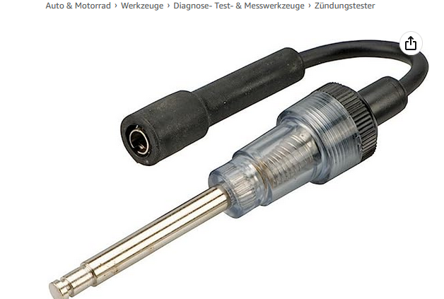

Eleganter, sicherer und besser ist das folgende Gerät ein Zündfunkentester. Einfach die eine Seite über die eingeschraubte Zündkerze stülpen und die andere Seite des Zündkerzentester mit dem Zündkabel verbinden. Jetzt kannst du im kleinen Schaufenster sehen wann und ob Strom zu den Kerzen fließt. Gibt im Netz bestimmt noch Erklärungen und Videos.

Der Zündfunkentester ist ja klasse.
Den mach ich mir an alle 8 Töpfe - dann blinkt es wunderbar im Motorraum
