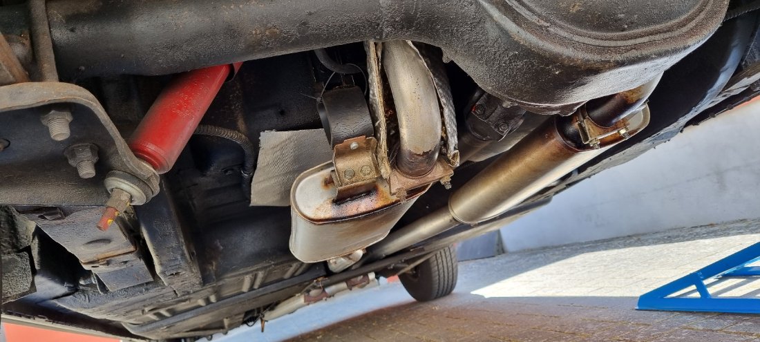

folgendes Problem.
Unter den Endtöpfen wird es mir zu warm. Der Unterbodenschutz wird weich und stinkt ziemlich. Ich habe jetzt Hitzeschutzblech bestellt und möchte es am Unterboden über den Töpfen befestigen. Kleben hatte ich schonmal versucht, das hält aber nicht. Jetzt möchte ich die Bleche einfach mit Karosseriescheiben und Blechschrauben durch das Bodenblech verschrauben. Eine gute Idee??? Oder würdet Ihr eher abraten?

Ein Foto der Stelle wäre vielleicht hilfreich.

Wie viel Abstand ist denn zwischen Topf und Unterboden und welcher Unterbodenschutz wurde verarbeitet? Normal kannst du die Töpfe eigentlich vernünftig gar nicht so nah verlegen. Fotos könnten da helfen. Hitzeschutzbleche sind jedenfalls keine Lösung

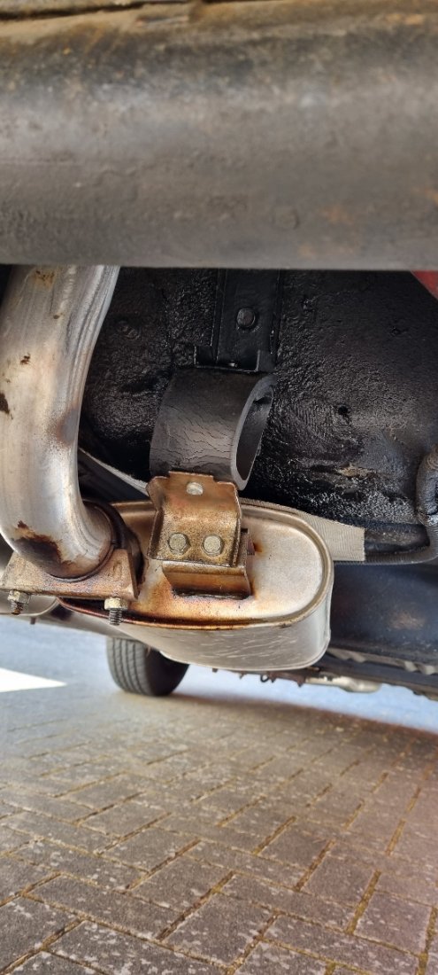

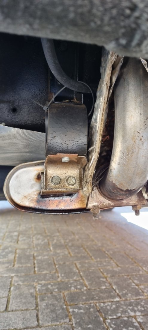

Werde mal Fotos machen...
