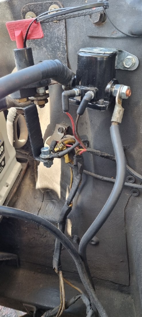

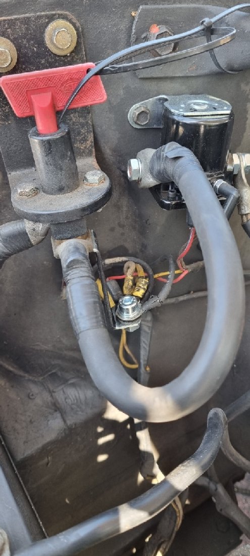

Hallo dringend!
Möchte über Pfingsten weg...jetzt Probleme.
Letztens hatte ich folgendes Problem:
Habe gestartet, Schlüssel losgelassen und Anlasser läuft weiter.
Schnell Motorhaube aufgerissen und Hauptschaler ausgemacht. Nach einiger Wartezeit funktionierte es wieder.
Zur Sicherheit habe ich einen neuen Magnetschalter verbaut. Lief bis heute auch alles.
Jetzt folgendes Problem:
Will ausschalten, aber Motor läuft weiter. Ohne Schlüssel 🔑. Irgendwann hab ich ihn ausbekommen. Aber jetzt wieder das gleiche Problem wie vorher, Anlasser dreht weiter. Alten Magnetschalter wieder eingebaut. Läuft. Ich denke beide haben eine weg.
Die Schraube wo das Plus und die anderen Kabel alle dran kommen ist sehr kurz. Gibt es ein Magnetschalter wo die Schraube etwas länger ist?
Empfehlung???
Um schnelle Hilfe wäre ich sehr dankbar.
Gruß aus Hessen
Martin

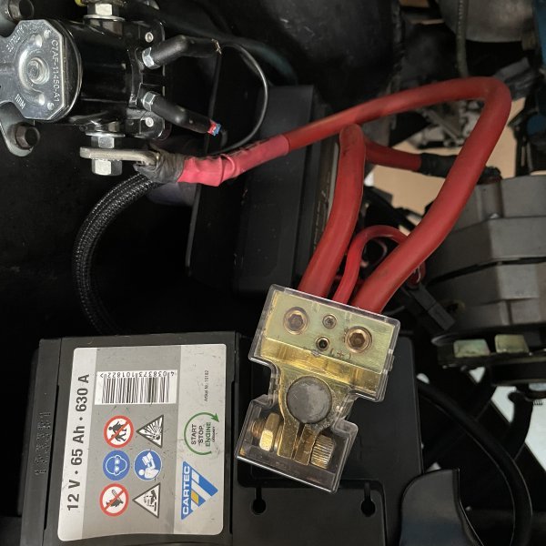

Ich habe das mit einem Batterieanschluss mit mehreren Ausgängen gelöst.
Damit muss nur ein Kabel an den Magnetschalter.
Viele Grüße aus Dortmund,
Maurizio

maddin1961
Beiträge: 138
Registriert: Mi 19. Jun 2013, 10:17
Re: Starterrelais
Beitrag von maddin1961 »
habe das jetzt so gelöst. Habe den Magnetschalter aufgemacht und innen die Kupferkontakte von den beiden dicken Anschlüssen wieder gerade ausgerichtet und festgeschraubt. Alle anderen Kabel über den Winkel zusammen an Plus. Jetzt habe ich nur noch ein dickes Kabel zum Magnetschalter. Bis jetzt funktioniert es...
Maddin
