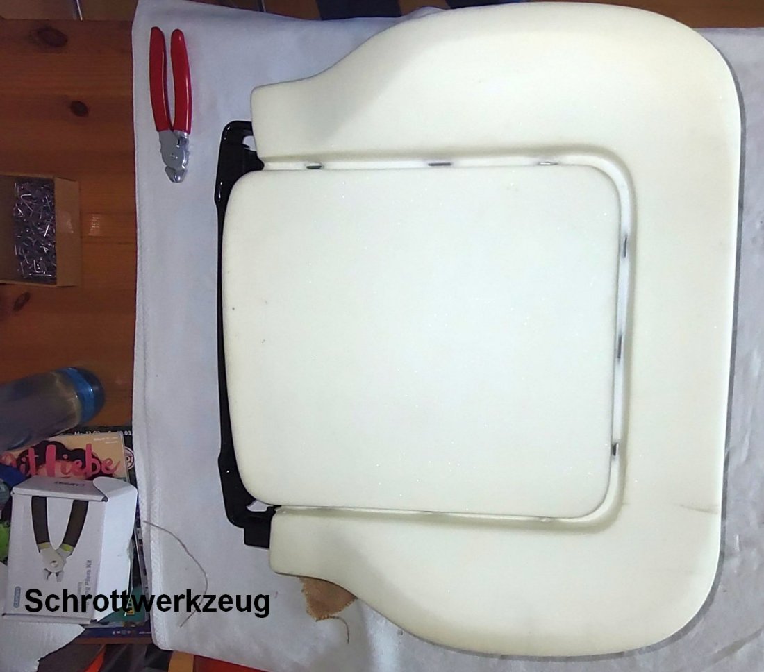

- klar: vernünftige Hog Ring Zange. Mit der im Set von cjp bin ich gut klargekommen. Eine andere, die mit weiteren Hog Rings kam, habe ich nach zwei Versuchen in die Tonne geworfen (so'n Ding mit grün, Amazon - siehe Bild).

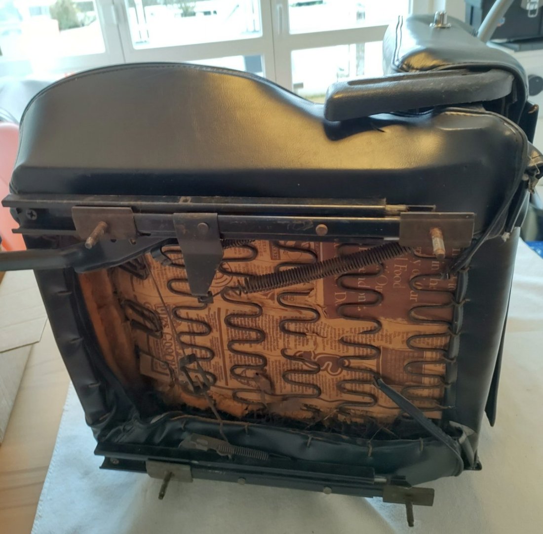

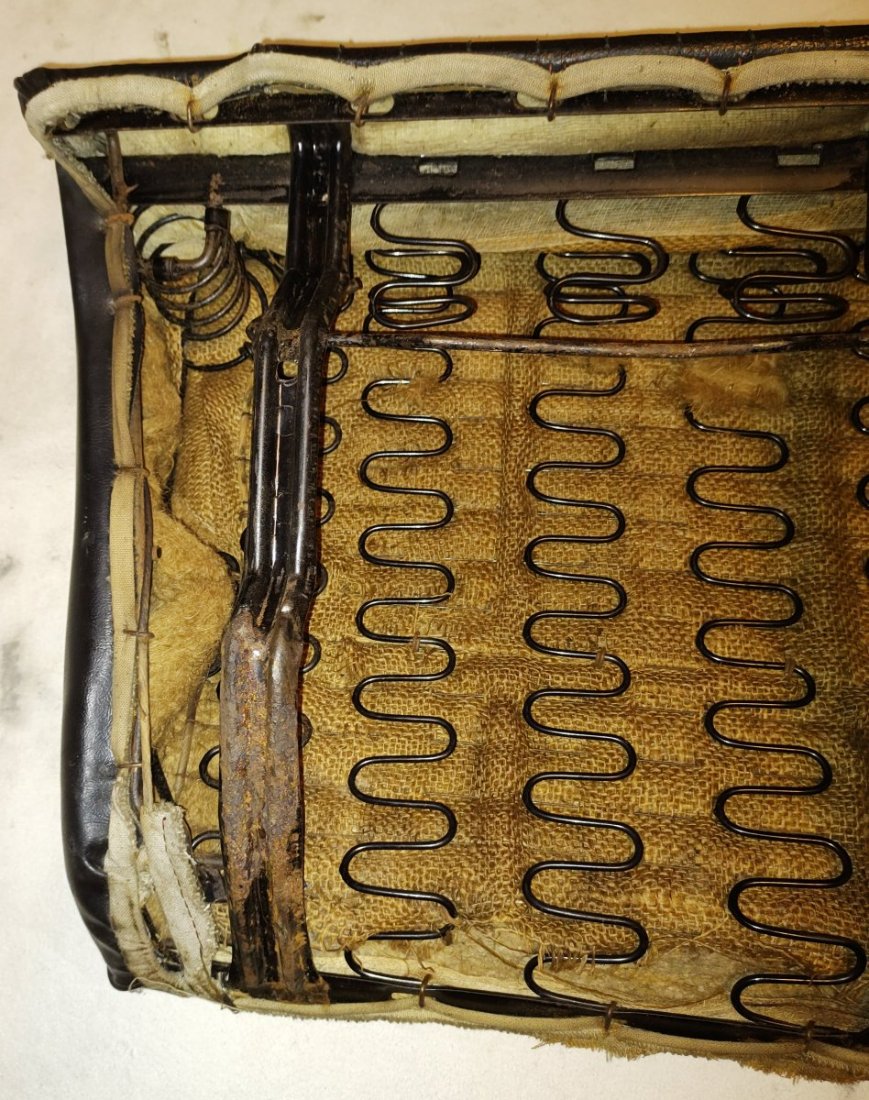

Zuerst habe ich das alte Zeugs abgetakelt. Fotos nicht vergessen! Der Zustand war nicht soo schlecht, die Sitze wurden sicher mal gemacht seit '68.
Kein Jahrgang auf der Einkaufstüte

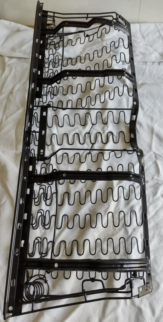

rostiges Gestell hinten

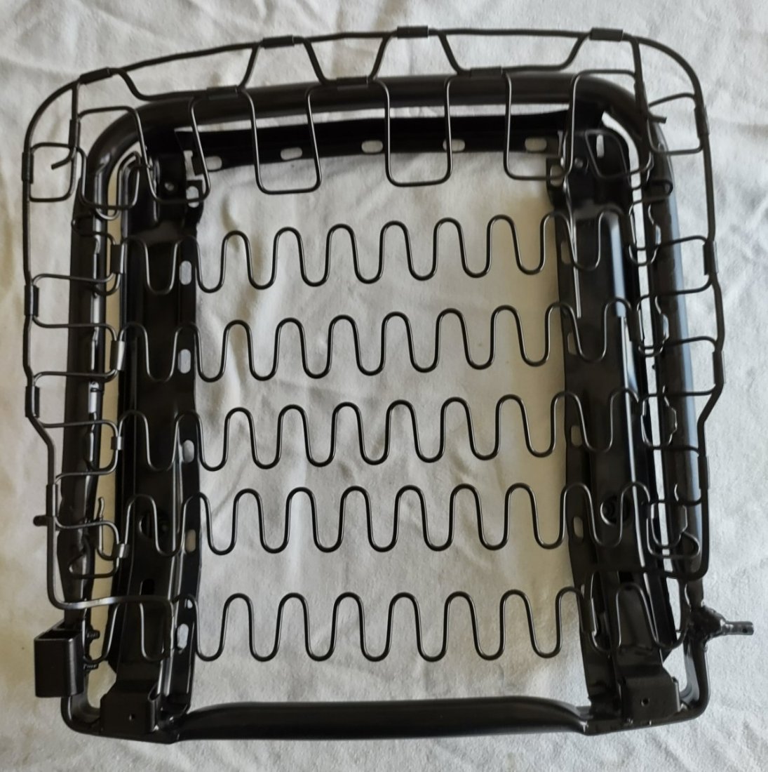

Die Gestelle vor Augen habe ich mich dann entschieden, die Dinger strahlen und Pulvern zu lassen. Das sieht am Ende zwar nett aus, ich würde es nächstes Mal aber anders machen: chemisch entlacken (lassen), chemisch entrosten (Zitronensäure), Rostumwandlung im Phosphorsäurebad, pulvern. Davon würde ich mir bessere Entrostung in Ritzen und Hohlräumen und Schutz gegen weiteren Rost versprechen.
Nach dem Pulvern ...
äusserlich alles schick. Trotzdem: macht das anders!
Außerdem sollte man die Gestelle auch auf kleine Schäden durchschauen, bevor man pulvern lässt. Das habe ich nicht sorgfältig genug gemacht und hatte hinterher doppelten Aufwand (Blechösen am Gestell gerissen, so das kein Hog Ring mehr halten kann - beispielsweise).

a) mit Federdraht die Sitzfedern zu verstärken, indem ich ein Rechteck gebogen und und am Federgestell befestigt habe
b) eine Lage Sackleinen auf die Sitzfedern zu ziehen

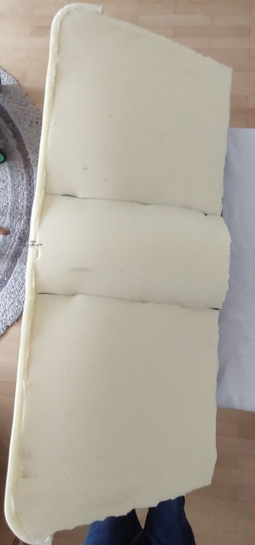

Dann habe ich mit lose aufgelegtem Schaum versucht, den Sitz zu beziehen und dabei fast (noch) einen Vogel bekommen. Nach Befestigung des Schaums am Rahmen ging alles deutlich einfacher von der Hand. Da die Befestigung nicht mit den Hog Rings zu erledigen war, habe ich mir lange Krampen aus meinen Schweißdraht gebogen, durchgestochen, hin gefummelt, ins Bohrfutter eingespannt und zugedreht, abgeschnitten, fertig.
Schaumteil passt perfekt. Befestigt bleibt es auch beim Beziehen am Platz

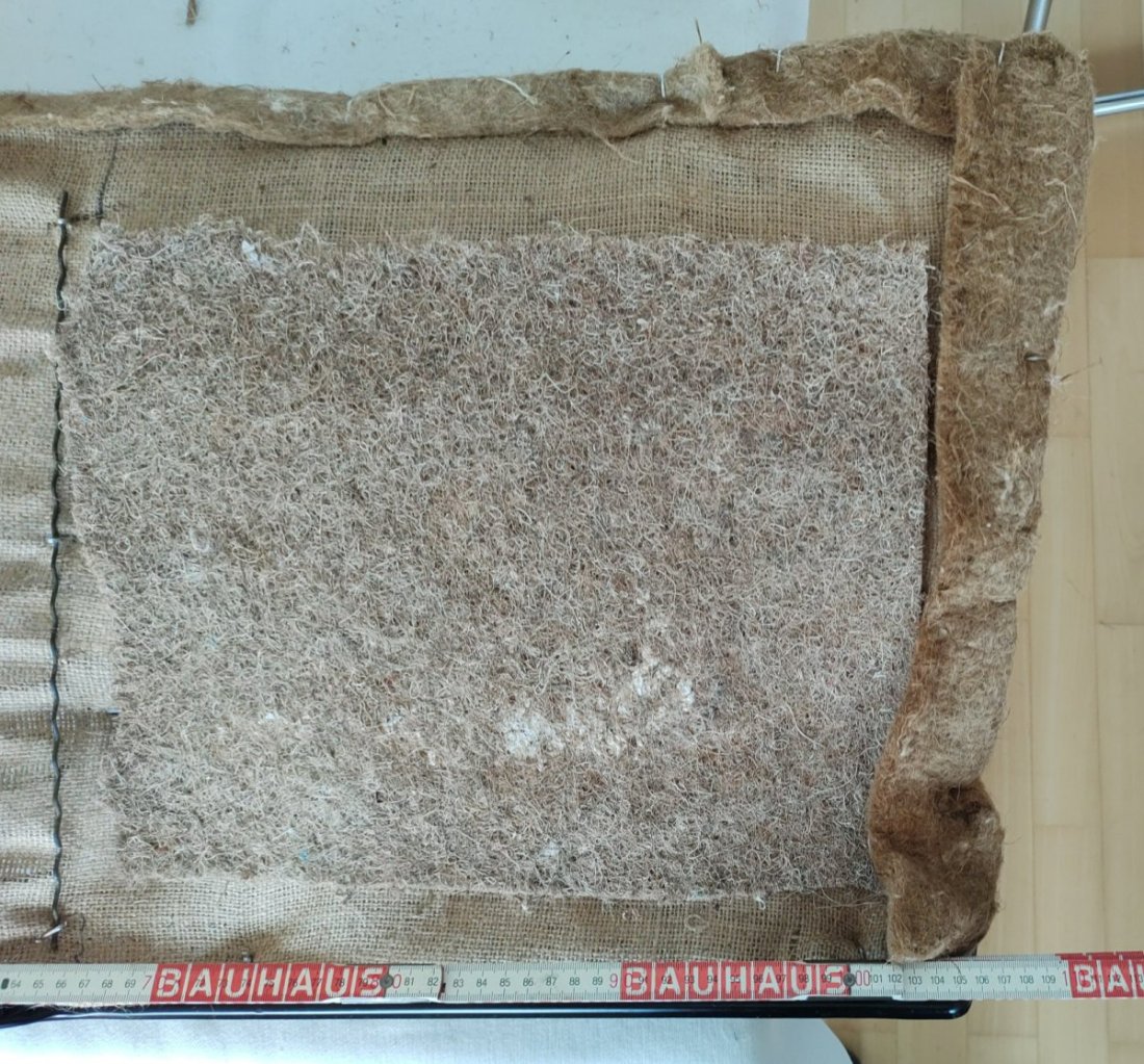

Hinten habe ich auf das Sackleinen der Sitzfläche noch eine Lage Kokos/Latex-Matte gelegt. Dann 2cm starken Schaum. Außen verbliebene "Hohlräume" unter dem Bezug habe ich - nach mehreren anderen Versuchen mit Schaumstoff oder Vlies/Watte - zum Schluss vor den letzen Hog Rings mit Vlies/Watte gestopft.
Dieses Kokos-Latex-Zeugs ist prima ...
... und mit Schaum drauf sieht es schick aus. Was vorne hier noch drangepappt ist, musste nachher wieder runter. War zuviel.

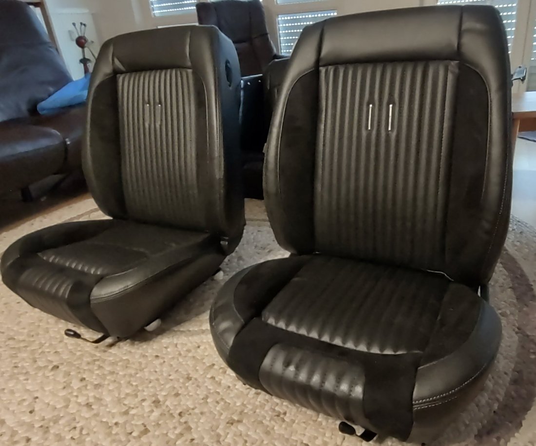

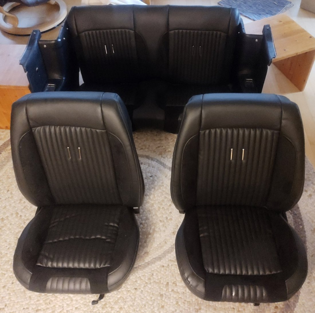

Jedenfalls bin ich nur dreimal ausgerastet, weil irgendwas nicht so wollte wie ich. Gemessen am Arbeitsvolumen ist das vermutlich eher mein Minimum. Und ich bin sogar mit dem Ergebnis zufrieden.

Danke für deinen Bericht, die Sitze sind sehr schön geworden.

tolle Arbeit, sieht klasse aus!
Die paar Falten ziehen sich hoffentlich noch raus, wenn die Sonne das Kunstleder mal ordentlich erwärmt hat, war zumindest bei mir so.

Red Convertible hat geschrieben: ↑So 9. Apr 2023, 11:51 Die paar Falten ziehen sich hoffentlich noch raus
Die Sitzfläche von Befahrersitz sieht ein bisschen seltsam aus, ja. Aber ich denke auch, dass man das aussitzen kann.

Du kannst da wo die Falten sind auch mal mit dem Fön dran, dann wird das auch besser, brauchst nicht auf die Sonne warten :-)
