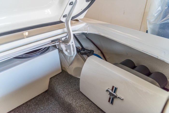

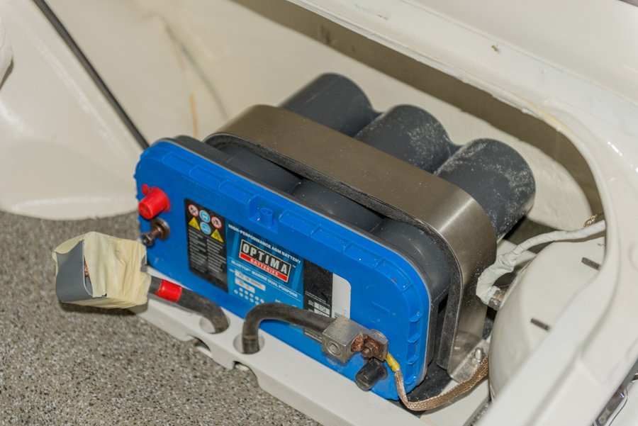

weil die Ami's bei mir die Batterie mit einer soliden Installation in den Kofferraum gebaut haben, die da idealerweise liegt, habe ich mir die Blue Top von Optima eingebaut. Eine hat es mir gegrillt, nach einem defekten Laderegler, die zweite macht klaglos ihren Dienst seit Jahren.
Zwei Vorteile von den Batterien sehe ich:
Die sehr hohe Kurzzeitleistung bis 850Ah
und
die die hohe Tiefentladungstoleranz, ich hatte da auch schon mal welche mit 7,8V die ich wieder hochpäppeln konnte.
Das ist allerdings keine Stärke von Optima, das haben Gel und AMG Batterien so an sich.
Ein Nachteil ist natürlich durchaus der hohe Preis.
