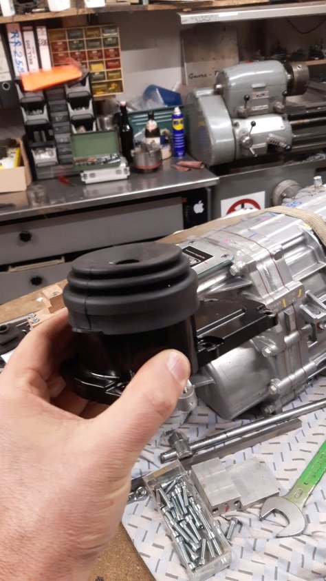

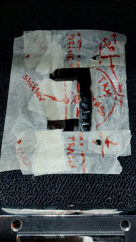

und wie gesagt - der verbaute "Originalpositons- shifter, das runde Geschwür obendrauf - passt mir gar nicht in die Tüte.
ich bin grad am bauen einer eleganteren Lösung. Die den Schalthebel an der Originalposition ermöglicht, den Original - Neigungswinkel des Antriebsstranges zulässt - denn das mag die Kardanwelle und deren U-Joints. WInkelversatz ist das Thema.
Man kann vielleicht irgendwo was passendes kaufen - aber ob das dann so passt bleibt bis zum Eintreffen der Sachen verborgen.
das ist der Störenfried:
mit dem wäre enorm viel Blech im Weg - dann komt noch die Seitenbewegung des Getriebes dazu. Der Knubbel steht ja gut 2,5 cm über dem Blech raus.
damit würds passen. Seitlich muss nur ein bissel was weg für die Bewegungen beim Lastwechsel.

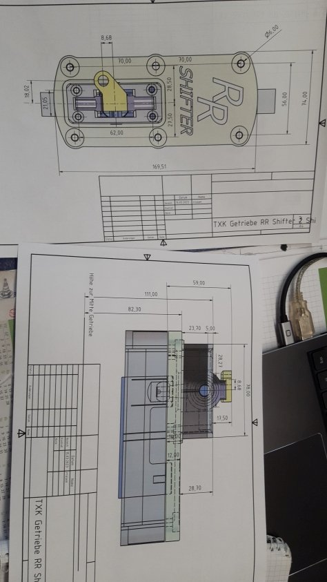

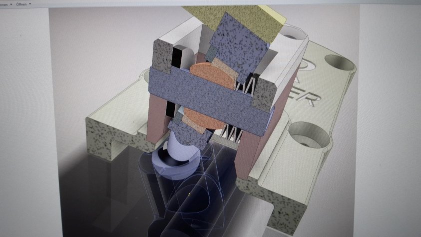

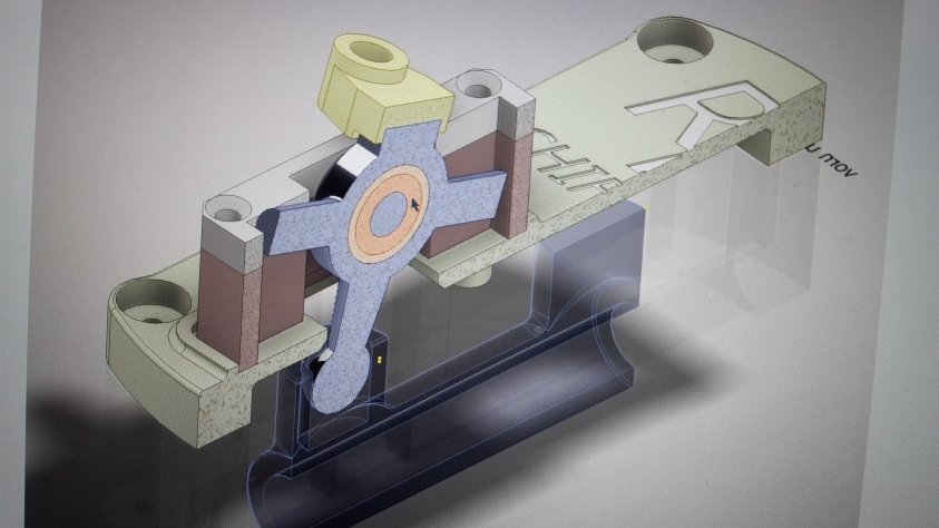

Also Hirn eingeschaltet, Zeichenstift, Taschenrechener Schieblehre und das Getriebe vermessen, Wege, Winkel der Schaltmuffe innen usw...

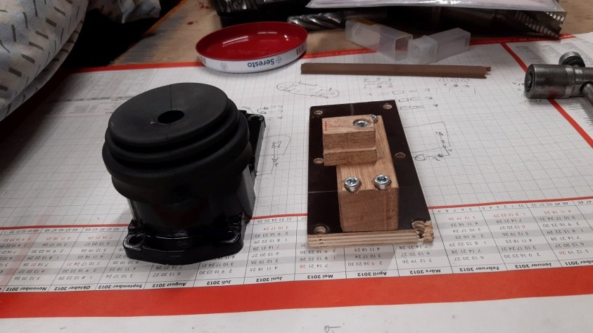

Den Shifter hab ich jetz mal auf die Mock-Up Holzplatte aufs Getriebe gebaut - geht prima rein.
Die Siebdruckplatte wär fast wasserfest ;-) .
aaber - der Shifter muss gebaut werden ! Der Weg ist das Ziel - wie immer bei solchen Sachen.

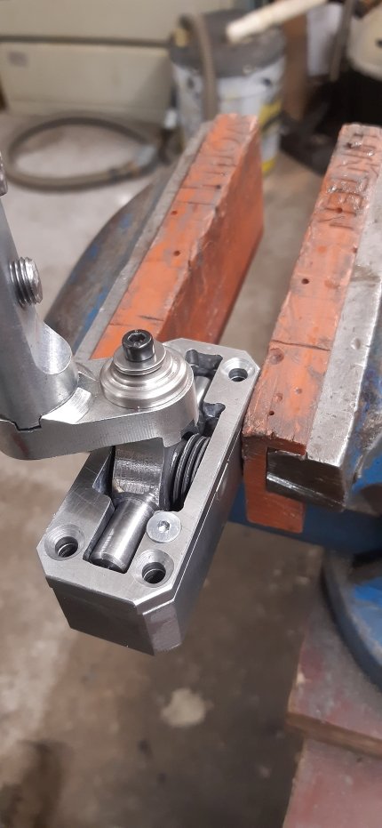

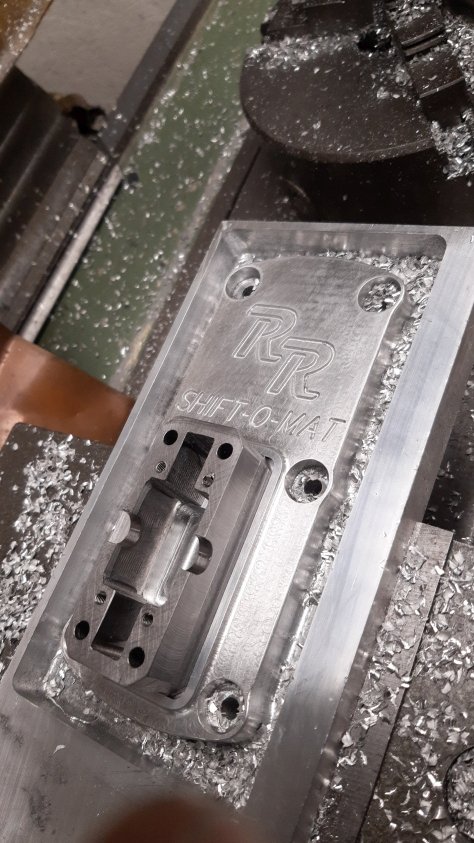

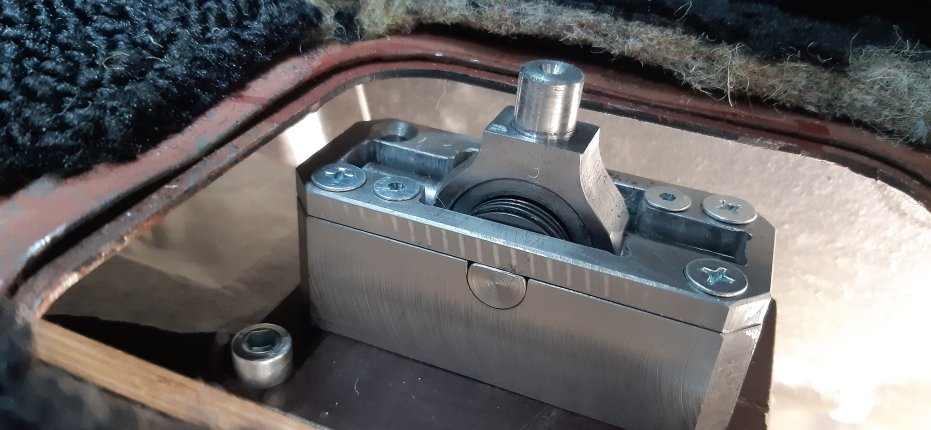

ne Woche Abends im Eisen rumnudeln später
konnt man schon den Hebel anbauen

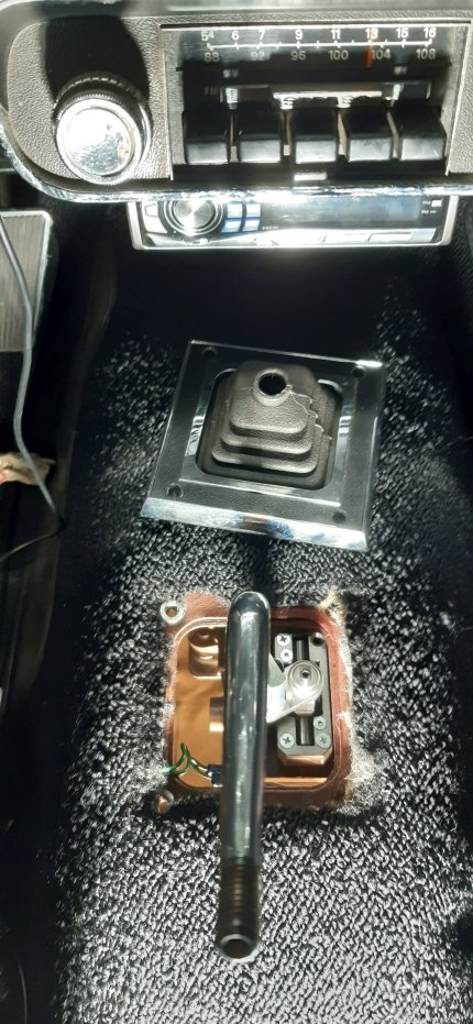

und ab in das Auto - war gespannt wie ein FLitzebogen

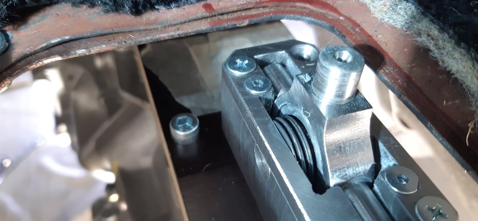

Der Shifter flutscht astrein - das Schalten ist ein Vergnügen. Er passt locker rein - und ich hab mich tatsächlich ein bissel selber gelobt :D
Das Gute - er bleibt ein paar mm unter dem Blech - nur das Schaltkreuz selber kommt der rechten Blechkante in den WEg wenn man 15 mm Seitenbewegung annimmt.
sollte reichen.
Das nehm ich am Blech weg - und dieses passt mit Reserven unter die originale Abdeckung.+

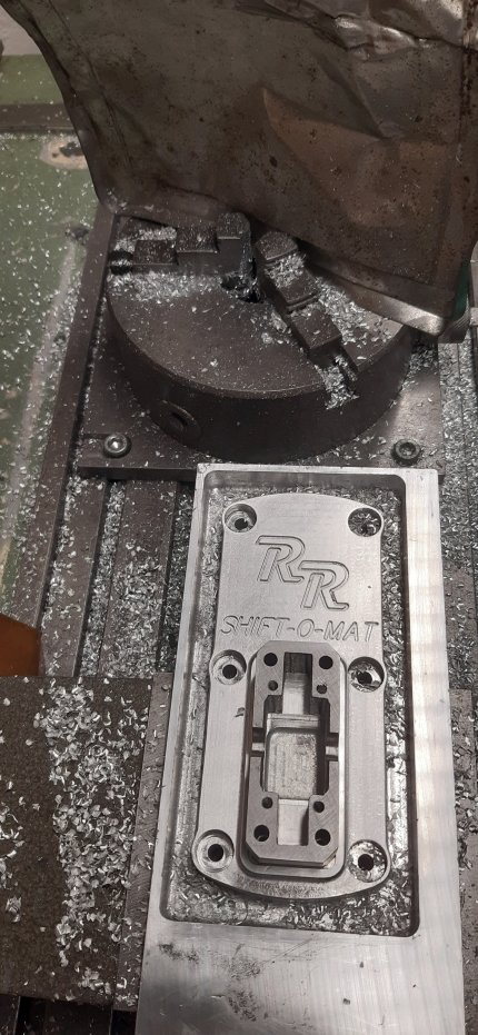

derzeit mach ich den Shifterdeckel - die Holzplatte wär zwar vegan... aber ein Aluteil ist auch schick...
