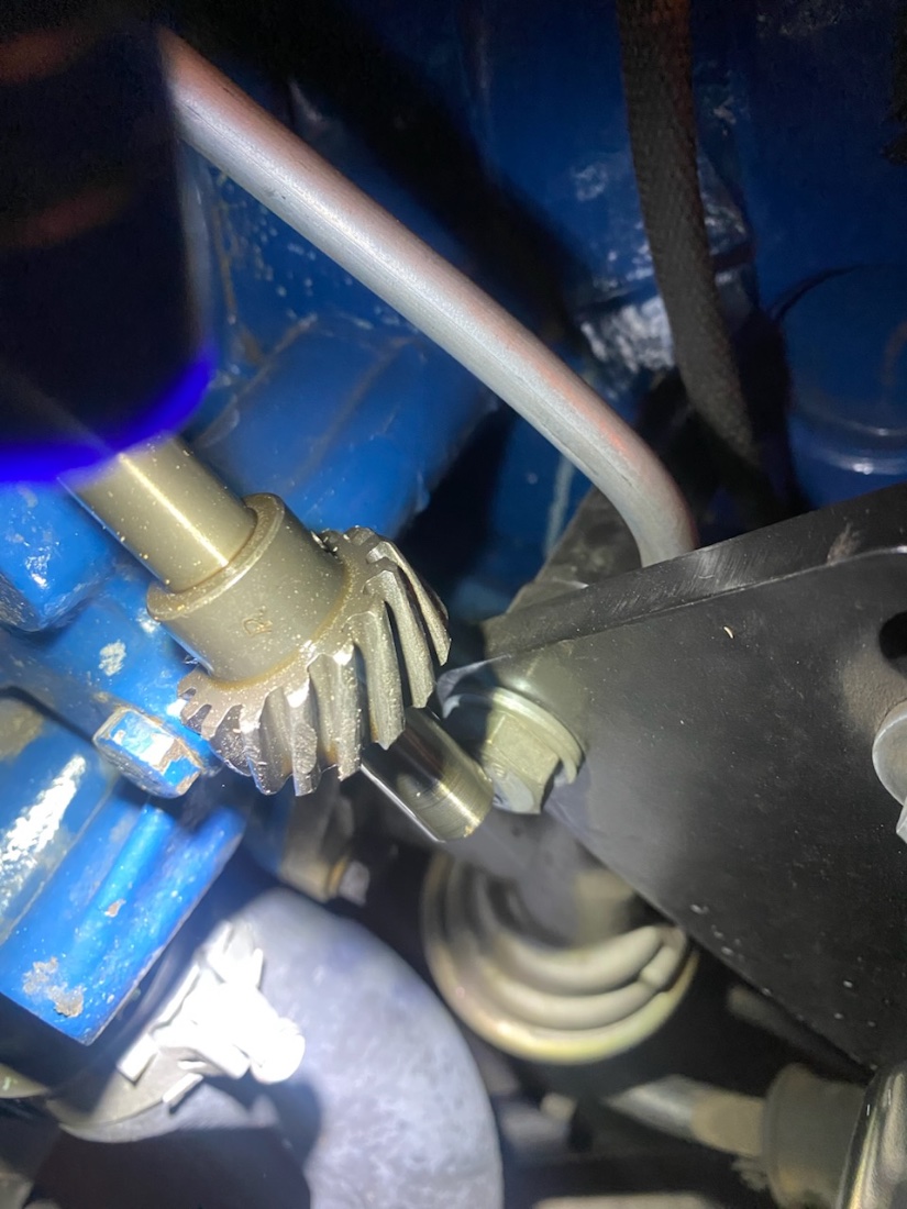

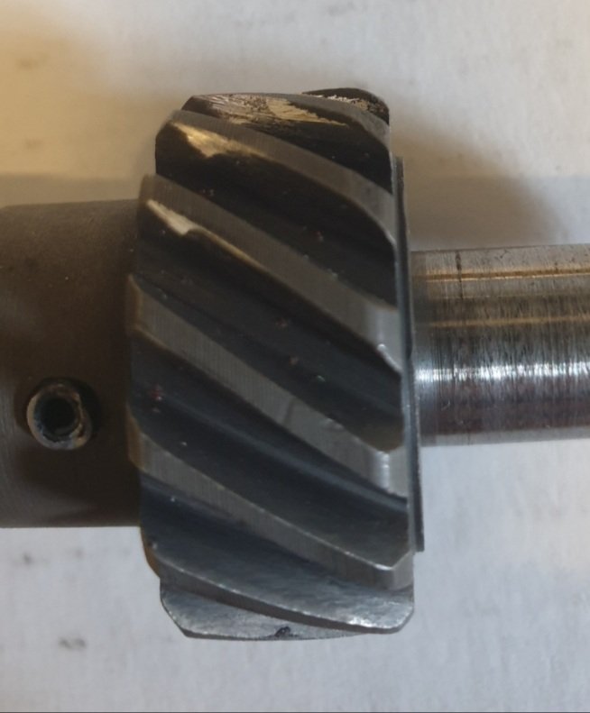

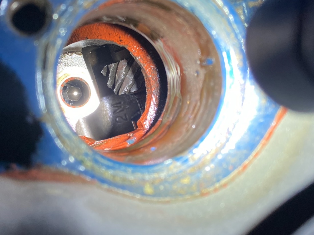

Hier ein Paradebeispiel warum man tunlichst genau auf Komponente achten sollte.
Ein Freund hat ein motor gebaut und hat eine Nockenwelle verbaut und dann das falsche Verteilerritzel verwendet bzw nicht darauf geachtet. Nach gut 2000km sieht das dann so aus. Das ganze hat den bitteren Beigeschmack weil nun der ganze Motor raus muss da die Späne überall drinnen sind. Also bitte achtet auf das….
Lg Abudi
Lg Abudi

was war das für eine Kombination, Nockenwelle aus Guss, Ritzel aus Stahl?
Patrick
Patrick

was für ein Mist, jedes Lager prüfen, Kolbenringe ab , alles penibel reinigen, aber was erzähle ich Dir dass. Hoffe der Schaden ist nicht noch größer!

Hallo mal ne Frage von einem nicht so versiertem Schrauber, was bewirken diese Späne im Motor? Wenn sie in den Brennraum kommen, verglühen die dann nicht? Sind die dann wirklich so fest und hart das sie riefen verursachen können in allen anderen Bereichen?
Danke für aufklärung
gruss Volker
gruss Volker
- Alternator
- Beiträge: 1581
Fiat 126 1.Serie Bj.1973
Suzuki Jimny Bj.2019
Re: Dinge die man nicht machen sollte
Die kommen gar nicht in den Brennraum - die fluktuieren in deinem Ölkreislauf und werden durch die Ölbohrungen z.B. in die Lager der Kurbelwelle gepresst...Lagerschaden!Red69er hat geschrieben: ↑Fr 31. Mär 2023, 09:01 Hallo mal ne Frage von einem nicht so versiertem Schrauber, was bewirken diese Späne im Motor? Wenn sie in den Brennraum kommen, verglühen die dann nicht? Sind die dann wirklich so fest und hart das sie riefen verursachen können in allen anderen Bereichen?
gruss Volker
Das Verteilerritzel ist steckt mit dem Ölpumpenantireb in der Ölpumpe und dementsprechend ist da eine Verbindung zur Ölwanne

Hi, so was hab ich hier grad auch liegen. Das war ein Pertronixverteiler an ner normalen Flat Tappet Nocke, wurde vom Vorbesitzer oder den Amis so verbaut. Komischerweise sieht das Gegenstück an der Nicke nicht schlimm aus.
Wird dann wohl ein neues Stahlritzel werden (für die neue Rollernocke)
