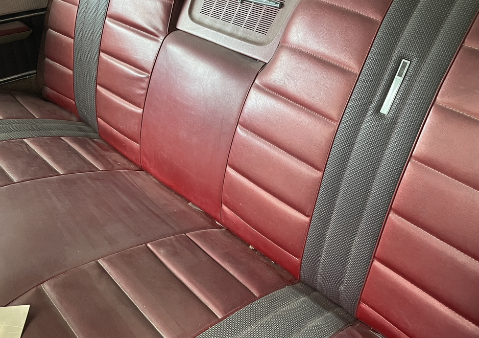

Hallöchen,
meine Vinylsitze haben vom lang ungenutzten rumstehen reichlich sehr festsitzenden Dreck gesammelt.
Wie bekommt man das am besten runter ohne das Material zu beschädigen und das Vinyl gut zu pflegen?
Vielen Dank
Jörg

Ich habe mit ARMOR ALL Zeugs gute Erfahrungen gemacht. Erst Universal Reiniger, dann Tiefenpfleger. Den gibt es in Version "seidenmatt" und "glänzend". Ich kenne bisher nur die "glänzend" Version und die ist wirklich prima. Damit habe ich mein Armaturenbrett (schwarz, sah ähnlich aus, hatte Weichmacher verloren und zu kleben angefangen) wieder gut hinbekommen. Auch das Cabrioverdeck sieht wieder etwas besser aus.

Sitze und Lenkrad dürfen/sollte man mit Armor all nicht reinigen..... das wird viel zu rutschig und glatt....
Warme Seifenlauge ist hier wahrscheinlich die einzige Lösung. Anschließend mit Leder- Kunstlederpflege für Sitzflächen behandeln.
Alternativ gibt es beim Sattler oder in der Bucht Pflegesets.

Das hier wird bei hartnäckiger Verschmutzung oft empfohlen. Klingt ganz gut.
https://www.lederzentrum.de/kunstleder- ... hwamm.html
https://www.lederzentrum.de/leder-reinigungsburste.html

Das hab ich gesucht gestern abend.
Das hab ich selber schon mal eingesetzt. Hat bei dem Verschmutzungsgrad den ich auf den Sitzen hatte super funktioniert.

ich mache mit dem hier die Grundreinigung, habe vorallem in tiefen Ritzen hervorragende Erfahrungen gemacht, taucht auch für Teppiche usw.
https://www.amazon.de/Tornador-Reinigun ... 105&sr=8-5
Mit Allgemein Reiniger grundreinigen und hinterher den Oberflächenschutz wieder aufbauen mit den Mitteln der Wahl.
Ein anständigen Kompressor braucht man allerdings schon für das Gerät.
PS: Damit reinige ich auch Embleme, Felgen und alles Gedöns das so ritzen hat wo man kaum dazu kommt.
