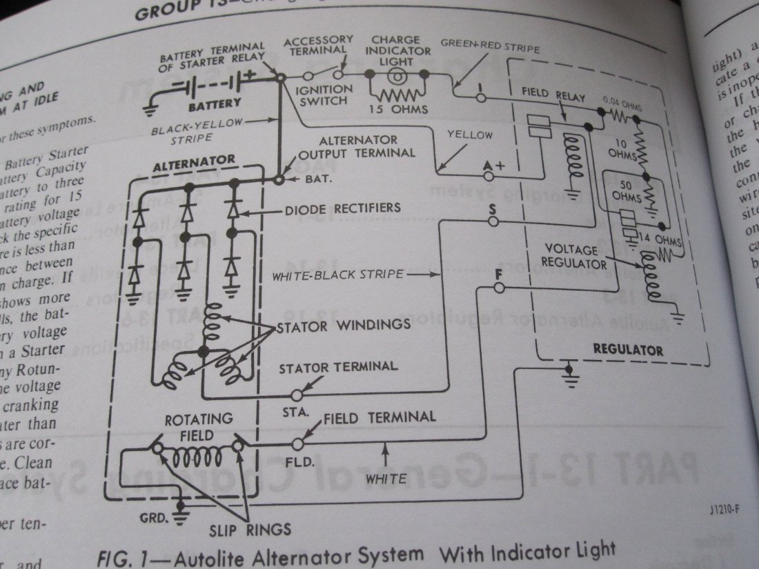

Hi Frank,
schau Dir bitte die Verkabelung an:
Gelb/schwarz geht vom I Anschluß am Regler an die Lampe und von dort weiter an das Zündungsplus.
Test: Stecker am Regler abziehen und den I Anschluß gegen Masse halten - bei eingeschalter Zündung muss die Lampe brennen.
--> Ja, Verkabelung ok, Regler defekt, liefert kein Signal
--> Nein, Verkabelung oder Lampe nicht ok.

bei mir sind die Kabelfarben etwas anders.
Und tatsächlich, ich habe den I- Anschluss vom Regler (bei mir green-red stripe) mit Masse verbunden und bei eingeschalteter Zündung brennt nun die Lampe. Vielen Dank für diesen Hinweis, da wäre ich allein nicht drauf gekommen.

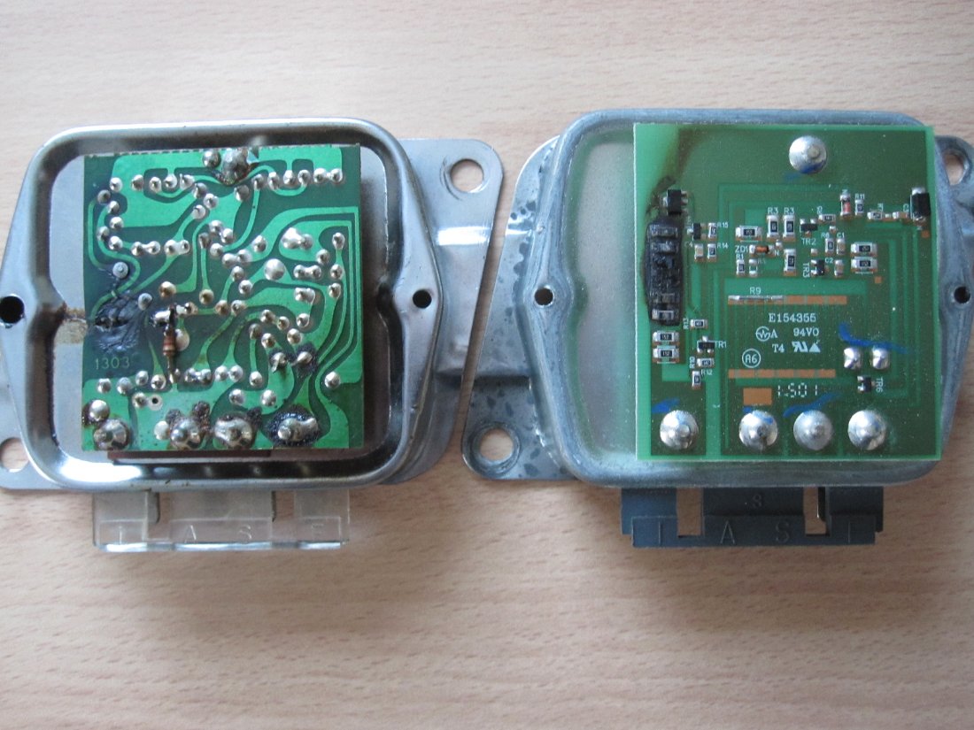

ich habe heute mal meinen Ersatzregler geöffnet und da drin hat es bereits geschmort. Daraufhin habe ich meinen eingebauten Regler ebenfalls geöffnet und an der selben Stelle hat es auch dort geschmort. Also ist definitiv der Regler hin. Ohne Deinen Tipp wäre ich nicht weitergekommen. Weil ich zwischen den Reglern gewechselt habe, hatte ich gedacht die wären in Ordnung. Zudem habe ich eine Ladespannung von 14,4 Volt zwischen den Batteriepolen gemessen.

Hallo Frank,
Du schreibst, das die Ladekontrolleuchte mit der Constant-Voltage-Unit und den Anzeigen verbunden ist. Das wäre nicht OK.
Wie im Schaltplan gezeigt, sollte der eine Anschluss der Ladekontrolleuchte mit dem I-Anschluss des Reglers verbunden sein. ... Sonst kann sie ja quasi gar nicht auf die Funktion des Reglers reagieren.
Bitte den Stromlauf prüfen und nicht einfach den Kabelfarben vertrauen. Diese können bei den neuen Kabelbäumen mehrfach verwendet worden sein und sind nicht immer eindeutig.

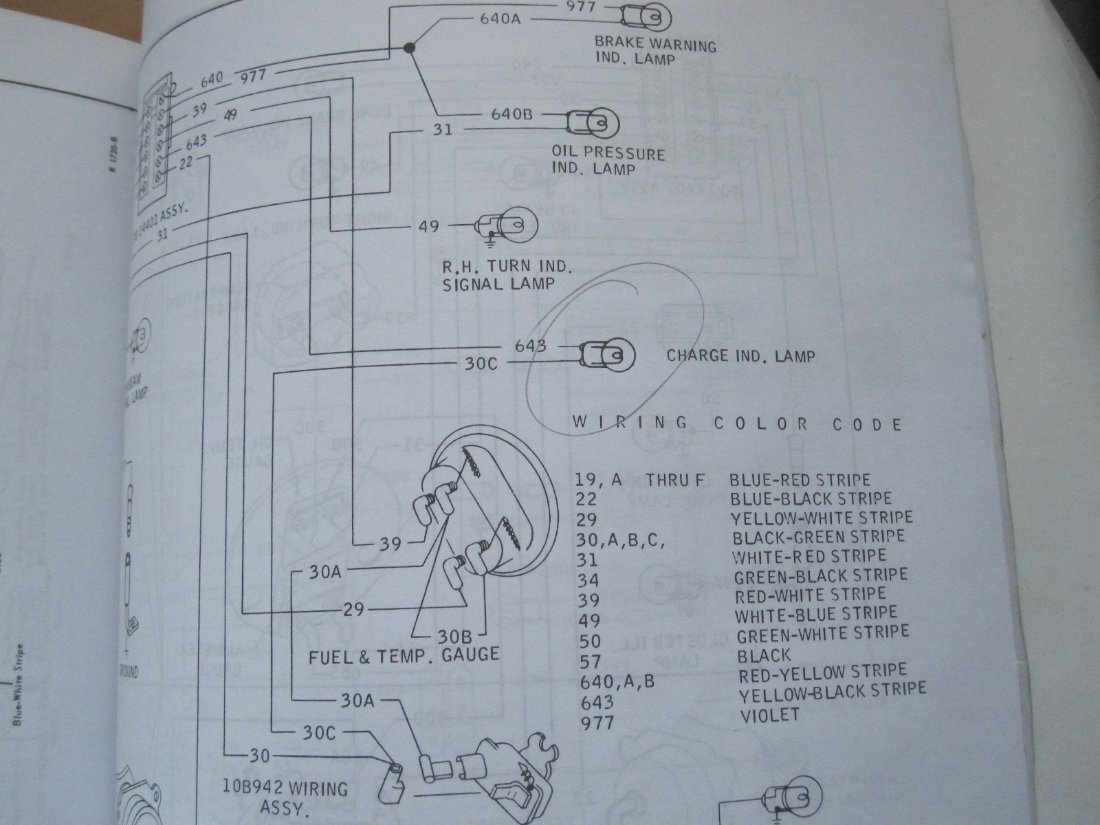

danke für Deinen Hinweis. Laut shop manual ist die Ladekontrollleuchte mit zwei Kabeln verbunden. Einmal mit 643 = yellow-black und einmal mit 30C = black-green. Die constant volt unit ist ebenfalls mit 30, 30A und 30C verbunden.

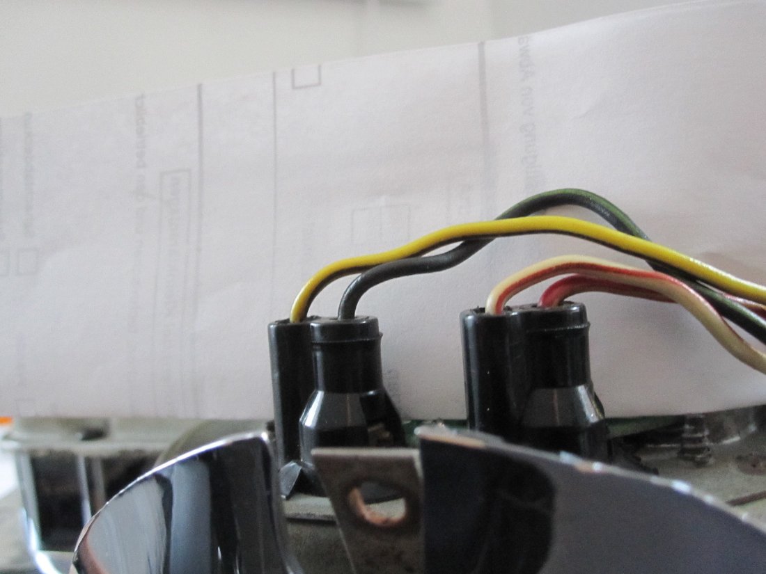

Ich habe hier zwei Armaturen mit Drehzahlmesser liegen und beide sind identisch verkabelt. Hier ein Bild von der Ladekontrolleuchte:
Alle elektrischen Verbraucher funktionieren auch tadellos, lediglich die Ladekontrollleuchte nicht. Aber ich habe ja schon festgestellt, dass mein Regler und auch mein Ersatzregler einen Defekt haben.
Diese Schmorspuren müssen noch mit dem alten Kabelbaum entstanden sein. Da war ziemlich viel dran gebastelt worden um aus einem Coupe ohne DZM einen GT mit DZM zu machen. Deswegen haben ich mich auch dazu entschlossen alle Kabelbäume auszutauschen.

30C liegt am Eingang der Constant-Voltage-Unit.
das ist identisch mit 30 und damit ganz normaler +Pol der Batterie bei eingeschalteter Zündung.

Hallo Frank,
wie Hanns schon beschrieben hat, hängt das Kabel "black-green" am Batterie-Plus (und parallel am Eingang der Constant-Voltage-Unit). Dadurch ist die Ladekontrolleuchte mit dem Accessory-Anschluss am Zündschloss verbunden und bekommt Batterie-Plus.
Somit sollte das andere Kabel der Ladekontrolleuchte "yellow-black" (über den Stecker in der Spritzwand) zum I-Anschluss des Reglers gehen. Und nicht wie im ersten Post beschrieben nochmal zum "Zündungsplus".
Am besten nochmal den Stromlauf prüfen: Von Accessory über "black-green"(parallel zum Eingang der Constant-Voltage-Unit), zur LKL, über "yellow-black" und Spritzwandstecker zum I-Anschluss.
Die Regler sehen in der Tat etwas mitgenommen aus. Da Du aber eine ordentliche Ladespannung hast, scheint da ja noch was zu funktionieren und sie müssen nicht beide kaputt sein.
Vllt. kannst Du sie jetzt zum Testen -insbesondere für den Test der Verkabelung der LKL- noch verwenden. Ich würde sie aber dann bald tauschen.
