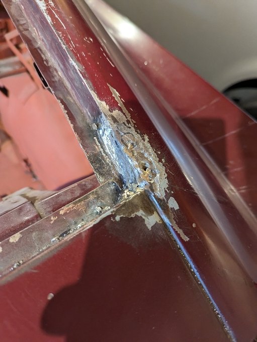

beim Zuschweißen einer Roststelle am Fensterrahmen, ist leider ein Zinn Nest aufgegangen. Jetzt ist die Stelle ziemlich unschön geworden. Habt ihr Tipps wie man die Stelle am besten wieder sauber bekommt?
Mit verzinnen hab ich leider keine Erfahrung, aber wäre so mein Ansatz das man die Stelle wieder hinbekommt. Was würdet Ihr empfehlen?
Danke und Gruß Peter
- PXL_20230312_081519598.jpg (63.79 KiB) 1174 mal betrachtet

Hallo Peter,
das Zinn muss auf jeden Fall da runter, sonst wird das mit dem schweißen nichts
Das kannst Du mit einem kleinen Holzspatel und einem normalen Kartuschenbrenner machen.
Einfach erwärmen und runter Streifen.
Das Zinn gehört da hin, genauso wie das goldene Hartlot da drunter.
Diese Ecken waren am Mustang gelötet, statt geschweißt, weil das Lot flexibler ist und bei Bewegung nachgibt statt reißt.
Das Dach war an der C-Säule angepunktet und darüber verzinnt.
Am besten wäre es das auch wieder zu verzinnen.
Alternativ kannst du eventuell Zinnersatz verwenden, das Zeug ist inzwischen auch recht gut.
Patrick
Patrick

Mojn
An der Stelle gehört kein Zinn...
Nur das Hartlot, oben und unten, wo das unter mittelblech auf die Seitenwand trifft.
Am besten wäre raustrennen und frisches blech einschweißen, Teilersatz halt..
Beste Grüße
Beste Grüße

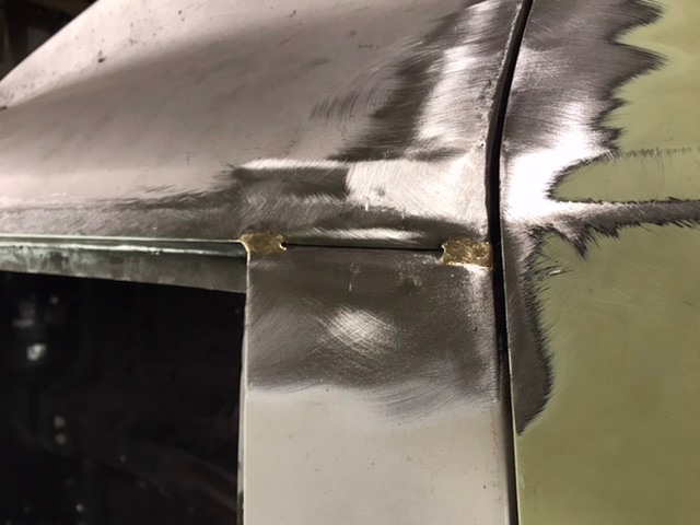

Re: Zinn Problem 1967 Fastback
Nachher
- A53C92BD-5B5E-452A-839B-741FCB13A839.jpeg (63.05 KiB) 1092 mal betrachtet

Danke für die Info, ist am besten ein Blech rein Spenglern oder ein Reparaturblech ausschneiden? Ich Frage wegen der Kante die entlang am Fensterrahmen läuft.
Grüße Peter
Grüße Peter
- Beiträge: 246
- Registriert: So 12. Mär 2017, 17:23
Es reicht, ein Blech anzufertigen. Das ist keine große Sache, ein halbwegs gescheiter Karosseriebauer und eine abkantbank sollten es tun...
Du willst ja nicht aus einem frischen seitenteil für 700€ (Oder was die aktuell kosten) 3cm rausschneiden

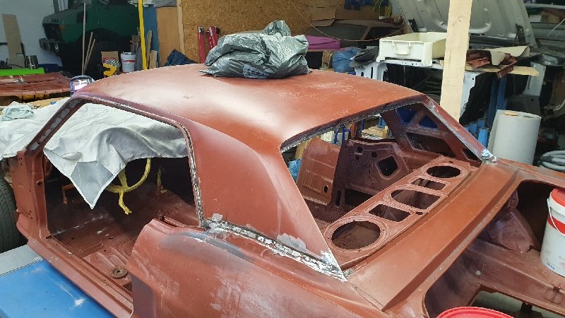

- mem
- Beiträge: 2291
70er Mustang Coupé für Projekt
Also ich würde sagen, das Patrick da wohl richtig liegt.
Das auf dem Bild ist zwar ein 68er aber die Verbindung von Dach und Seitenteil ist beim 64-66er auf gleicher Höhe.....
Schleif das glatt und nimm Zinnersatz von z.B. Teroson; ganz wichtig von der Rückseite grundieren lackieren, mindestens aber ordentlich Hohlraumversiegelung
- 20220111_163053_resize_86.jpg (101.73 KiB) 967 mal betrachtet

Sorry.... hatte nicht gesehen das es ein Fastback ist!!!
Dann gehört da tatsächlich kein Zinn hin
