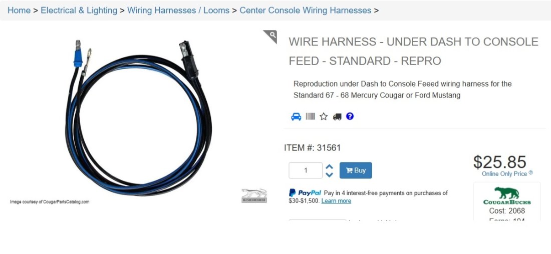

Stecker an Konsole:
Kabel:
Frage: Wohin gehen die Einzelenden also der Stecker-Pin (ich nehme an Masse) und die Ringöse (nehme an Plus)? Man sieht es auf dem Bild schlecht, aber ein Ende ist eine Ringöse.

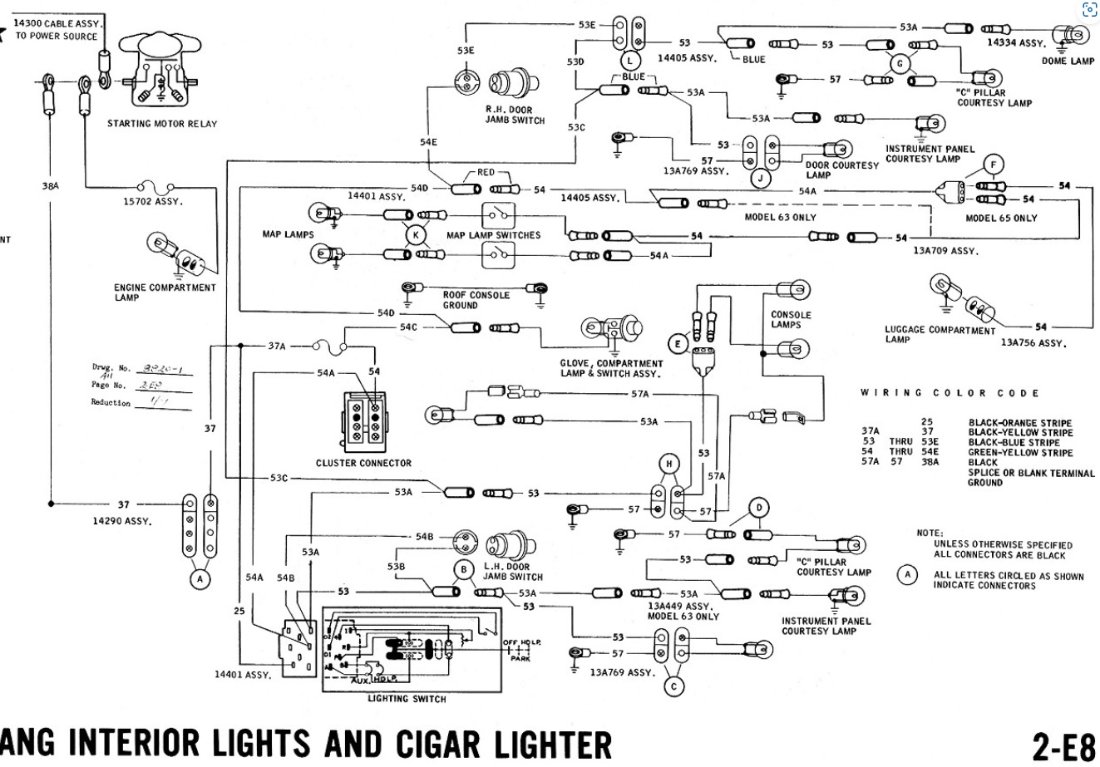

Verstehe den Stromlaufplan nicht:
https://www.peterfranza.com/wp-content/ ... /11/E8.jpg
Sektion "E"

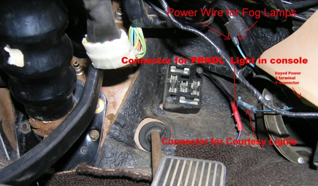

dieses bild habe ich in einem us forum gefunden
Dementsprechend wäre der Stecker Plus und geht in ein Kabel aus dem Sicherungskasten und die Öse mit Masse sonst wo hin.
Könnte dies der Anschluss sein?

ich geh mal von aus dass du das kabel an deinen funzeln dran hast:
https://www.npdlink.com/product/wiring- ... ?year=1968
dann muss die ringöse von deinem fehlenden kabel an masse und der stopfen kommt an plus
dieses plus kommt in einen stopfen der vom lichtschalter kommt und sich auch in dessen nähe befindet. evt ist da schon ein stopfen drin. vielleicht sogar dein fehlendes kabel...

bei meinem hängen da die foglights dran...

danke! das kabel von npd ist bei mir noch an der konsole verbaut. Es feht nur der Anschluss an dieses.

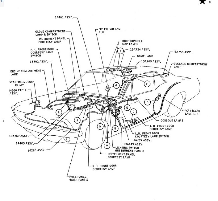

Deine Übersicht des Kabelbaum ist ja mega. :)

hab den ollen kabelbaum an die wand genagelt. sonst blickt man durch das wollkneul ja nie durch...
btw: kabel immer durchmessen/piepsen. wer weiss wer da schon mal gepfriemelt hat...

kann das bitte mal einer von den profis verifizieren? nicht das ich da noch fehler drin hab...

Suche ein blau-schwarzes Kabel (53), entweder hängt da Deine Schaltanzeige schon dran (links im Plan), wenn die geht. War die Konsole schon immer drin? Manchmal werden nicht genutzte Kabel ja gern mal für Radio oder sonstiges Zubehör fälschlicherweise genutzt, bis man den Lichtschalter Zusammenhang entdeckt. Also mal vom Lichtschalter aus verfolgen, wo der 53er hingeht.
Ich glaube auch gelesen zu haben, dass spätere 68er eine geänderte Kabelführung hatten. (Sparmaßnahmen oder Verbesserung) aber bei Dir gehts ja nur um die Einspeisung erstmal. Geht denn die Schaltanzeige?
