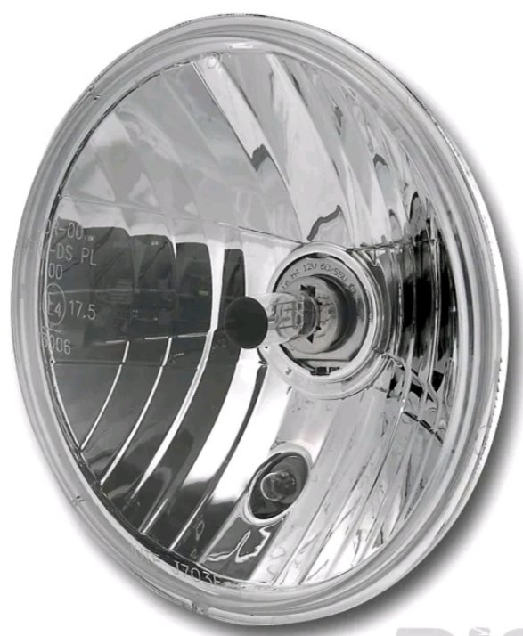

Hallo in die Runde.
Ich folgendes auf meinem Schein gefunden.
Kann ich jetzt die hier einbauen????
https://www.ebay.de/itm/255026661748?mk ... media=COPY
Ich weiß passt nicht zum Auto, aber wie sähe es denn bei der HU oder bei einer Kontrolle aus??
Gruss Marc
P.S. bin auf die Antworten gespannt.

Ob das H Konform ist?????
Optik ist zwar Geschmacksache, würde aber abklären, ob das noch für die H Abnahme zulässig ist,
glaube er nicht!

Du solltest in Erfahrung bringen, wieviel Leuchtkraft die LED-Scheinwerfer haben, denn ab 2000 Lumen muss automatische Leuchtweitenregulierung und Scheinwerferreinigungsanlage nachgerüstet werden. Da wird's mit der H Konformität berechtigterweise eng.
Gruß Frank

E4 heißt nichts anderes, als das der Scheinwerfer in den Niederlanden seine Europäische Zulassung erhalten hat - und damit in ganz Europa zulässig ist.
ABER! Selbst wenn es legal wäre, so was pothässliches würde ich niemals an ein schönes Pony schrauben.
Es gibt doch etliche zugelassene Scheinwerfer, die - mit "night breaker & Co." Birnen ein mehr als ordentliches Licht auf die Straße zaubern, ohne die H-Zulassung oder den Gegenverkehr zu gefährden. Und ohne die Optik zu verschandeln.
