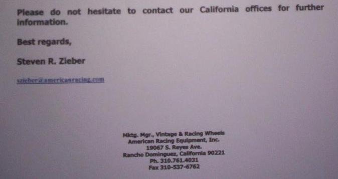

Versuch mal bei AR direkt. 2005 hat dieser nette Mensch noch Zertifikate (Mustang Bj. und Felge angeben) ausgestellt. Fraglich, ob er noch da ist, aber versuchen kann man es ja.

@T5owner: Ich kann die Mailadresse leider nicht erkennen...kannst du sie schreiben?
