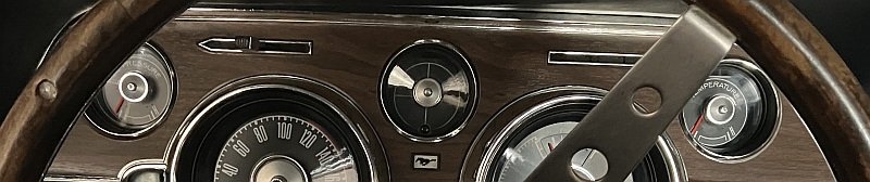

/Users/renefohn/Pictures/Photos Library.photoslibrary/originals/E/EE4AEE8A-80CC-46F8-A149-EE868DFA3691.jpeg
Hier ein Foto vom Lenkrad, ich möchte diese dunklen Stellen raus bekommen.
René

Re: Grant Holzlenkrad
hier das Foto
Das lässt sich wieder hin biegen.....
Einfach leicht drüber schleifen und das ganze wieder mit Lack versiegeln.
Ich habe bei mir vorm Einbau als es noch neu war direkt vom Schreiner lackieren lassen und das Ergebnis ist nach wie vor wie beim ersten Tag.
