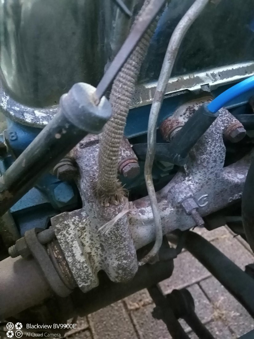

Hallo Mustang Fans,
beim Schrauben am Pferdchen habe ich eine dünne Leitung nahe Krümmer gesehen die einfach so endet - also nirgendwo angeschlossen. Die Leitung macht einen Übergang von Metallleitung auf Kunststoff und endet hinter dem Luftfilter. Ich sehe da keineögluchkeit Sie irgendwo anzuschließen.
Habt Ihr eine Idee was das genau ist und wo diese angeschlossen werden muss? Der Motor läuft allerdings auch ohne diese Leitung?
Schöne Grüße :D
IMG_20221111_165901 (1).jpg (149.52 KiB) 2394 mal betrachtet

Hallo „Marick“?,
das sind die sogenannten „Choke Heating Tubes“.
Normal sind sie am Vergaser angeschlossen und führen warme Luft von dem Krümmer an den Choke sodass dieser langsam mit steigender Temperatur des Motors öffnet.
Vielleicht wurde mal ein anderer Vergaser mit elektrischen Choke montiert dann werden diese Leitungen nicht mehr benötigt.
Wie sie angeschlossen sind gibt es alles im Shop Manual.

Hi Marick,
deine Krümmer sind originale aus Gusseisen. Das die oberflächlich rosten ist völlig normal, aber so lange die nicht gerissen sind oder undicht, gibt's keinen Grund die austauschen zu müssen.
Ein anderer Vergaser, als die original verbauten, gefährdet das H-Kennzeichen nicht, der Umbau auf moderne Einspritzanlagen schon.

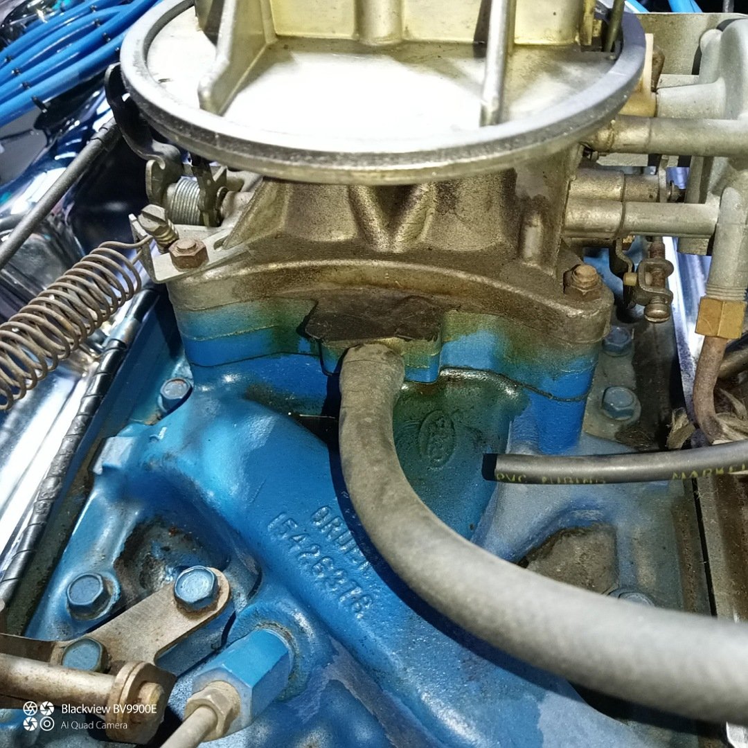

Nimm nal den Luftfilter ab, mach ein paar Fotos vom Vergaser und stell die hier ein, denke dann ist schnell klar warum die originalen Choke-Tubes abgeklemmt sind.

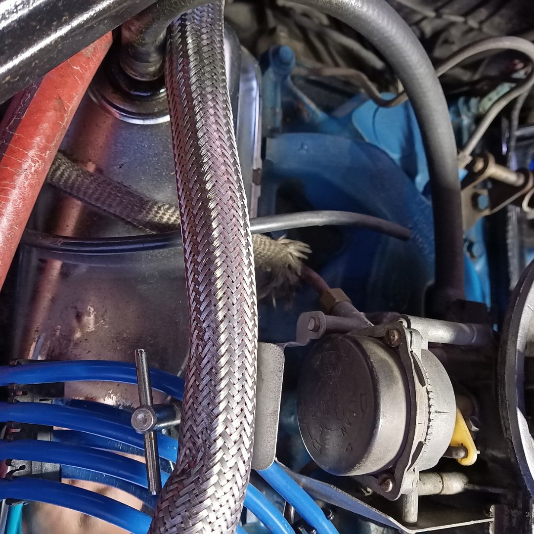

Hallo nochmal,
vielen Dank schonmal für Eure Hilfe!!! Klasse!!!
... ich sende morgen ein paar weitere Fotos vom Vergaser.
Eines hatte ich noch gemacht...es ist so, das die Ummantelte Leitung am Vergaser angeschlossen ist und die 2. Leitung aus Metall in Kunststoff übergeht und löse hinter dem Vergaser legt...

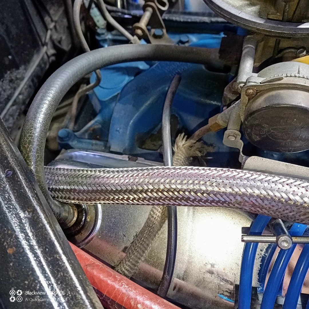

von marick
...diese habe ich auch noch...musste erst verkleinert werden....

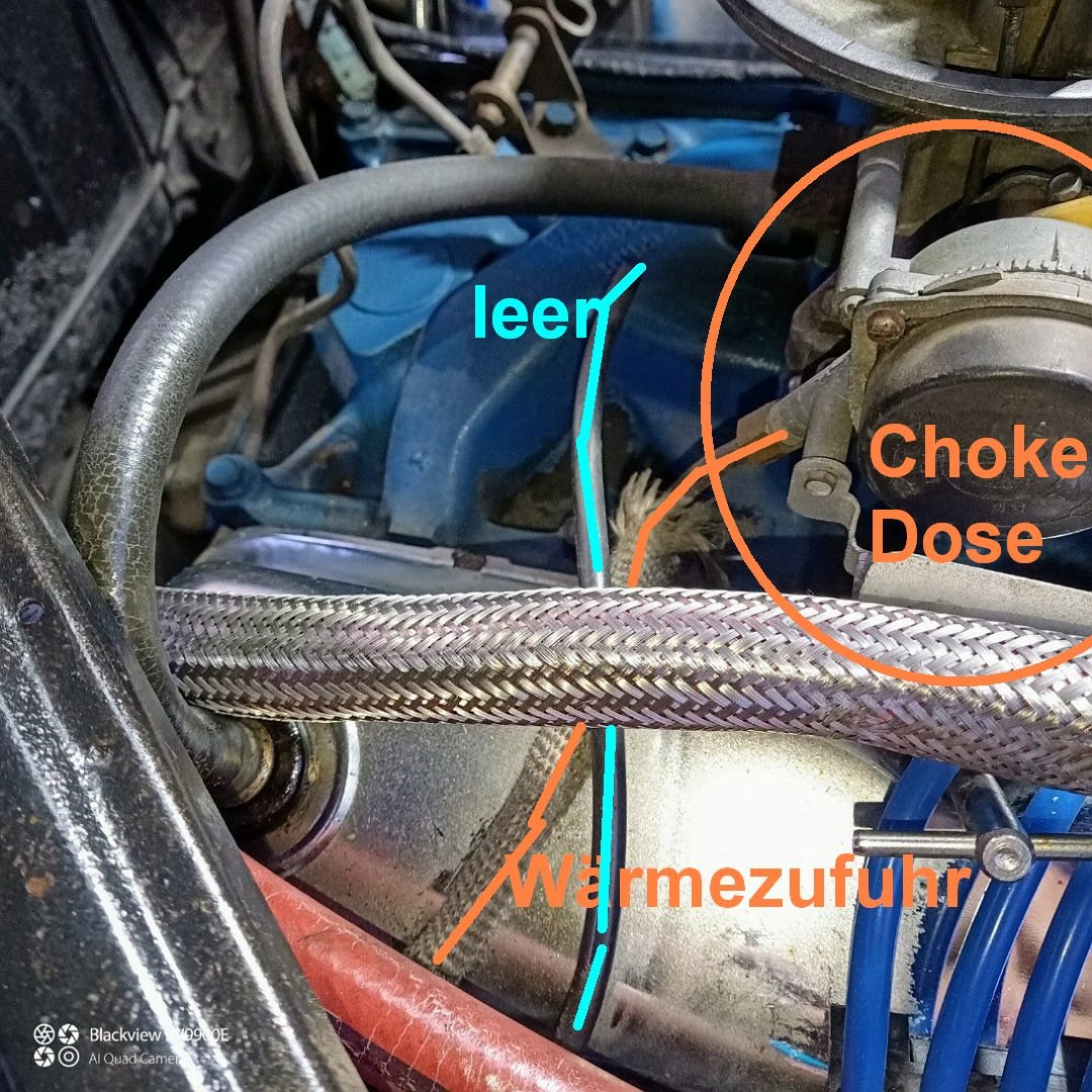

Sieht nach nem Autolite 2100 mit Thermochoke aus.
Das war der Standard 2V 289 Vergaser.
Der Thermochoke ist schon mal angeschlossen. Ob das Innenleben hinter der Chockedose auch ok ist kann man ohne öffnen nicht sagen.
Die 2. Leitung ist meiner Meinung nach nutzlos. Ev eine Ersatzlösung die mittlerweile nicht mehr benötigt wird?

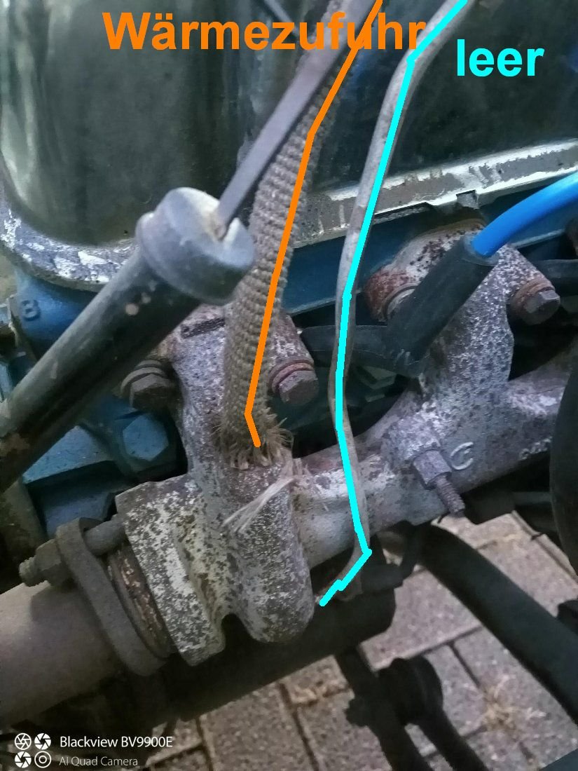

Eine Choke-Dose hast du. Dort geht auch die Wärmezuführung dran. Die Dose steuert die Klappe, die du als erstes siehst, wenn du auf den Vergaser schaust. Motor kalt - Klappe zu (weniger Luft, fetteres Gemisch). Motor warm - Klappe auf.
Das leere Rohr ist irgendein Überbleibsel, wie es scheint.
Sind die beiden Rohre richtig identifiziert und das Metallröhrchen endet einfach irgendwo am/unter dem Abgaskümmer? Dann rausnehmen und weiterfahren.
Die Schlauchseite sieht aus, als wäre das eine Unterdruckleitung (steht PVC drauf, sicher kein Wärmetransporter). Ein Anschluss würde dann am Vergaser oder an der Ansaugbrücke sein müssen. Und auf der anderen Seite müsste etwas sein, was mit Unterdruck versorgt wird. Da ist aber nix unter dem Krümmer.

Ist das dort gequetscht und oder angerissen?
Wenn ja, wird der Choke nicht richtig arbeiten.
