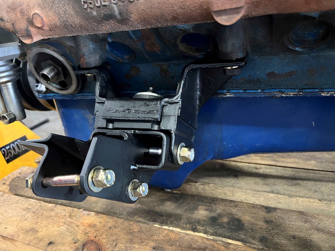

Die Frage hat wohl niemand brennend interessiert, ab heute kann ich sie mir (und euch) beantworten :lol:
Bohrbild zum Block musste nachbearbeitet werden, eine Buchse musste ich einkleben und der Teil zum Rahmen musste mit der Presse in Form gebracht werden.
Trotzdem ist die Konstruktion interessant und die Verarbeitung ansonsten gut. Mal sehen, wenn mein Cleveland bei der ersten Probefahrt auf dem Boden liegt melde ich mich nochmal. Für 60€ das Paar sicherlich eine Alternative zu den schrecklichen Standard Ersatzteilen von Anchor, Pioneer und co.

Kalle hat geschrieben: ↑Mi 18. Mär 2026, 13:16 Bohrbild zum Block musste nachbearbeitet werden, eine Buchse musste ich einkleben und der Teil zum Rahmen musste mit der Presse in Form gebracht werden.
Das Nacharbeiten der Befestigungslöcher ist noch okay, aber daß die Buchsen nicht richtig festsitzen (eigentlich sollten die ja einvulkanisiert sein :?: ) wäre für mich ein klares Ausschluß Kriterium.

@Frank Zwischen Motorlagern im OE Stil mit und ohne PU hab ich wenig Unterschied gespürt, hatte PU aber nur kurz drin wegen Platzproblemen. Wie steif die Konstruktion ist werde ich wohl fühlen wenn der Motor läuft, aber dann bin ich schonmal vorgewarnt.
@Pite Die Konstruktion ist vom Aufbau wie das vordere Auge der Blattfeder. Also die eigentliche Buchse hat innen und außen eine Metallhülse, die sind mit einem Gummi zusammen-vulkanisiert. Diese Einheit wird dann in den oberen Teil des Motorlager gepresst. Auf der einen Seite war das Ganze fest, auf der anderen nicht. Ich hab es mit Loctite eingeklebt und werde wohl mit der Presse nochmal drauf drücken. Presspassung durch Ei-Form.

Ich hatte bisher welche von Westar und Anchor in der Hand, wobei Anchor besser was als Westar und Made in USA. Von Pioneer hatte ich neulich ein (Made in China) Getriebelager was sehr schön verarbeitet war, besser als vergleichbare von Anchor bei denen man erstmal 1mm Lack und Gummi vom Gewinde kratzen muss. Wäre also ggf. ein Versuch wert beim Motorlager.
Am Ende hatten bisher alle Motorlager das Problem dass diese Rundung nicht sauber ausgeformt ist und hier bei Westar komplett in das Bohrloch reinreicht. Damit sitzt das Motorlager nicht wirklich sauber oder vertrauenserweckend am Motorblock an. Bei mir war noch ein Motolager original Fomoco, das ist ein Unterschied wie Tag und Nacht, das Blech ist viel viel spitzer in dem Bereich ausgeformt.
