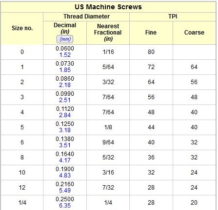

Gleiche Liste, aber noch mit Durchmesser in mm - für die, die nicht Zoll sprechen :lol: ;) :!:
2022-08-12 18_03_28-US Machine Screws - Dimensions.jpg (38.07 KiB) 1466 mal betrachtet

Ja dat is mal TOP!!!
Vielen Dank Euch beiden für die Messung und übersichtliche Tabelle.
