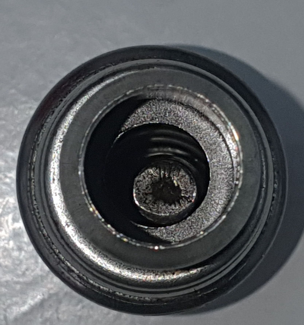

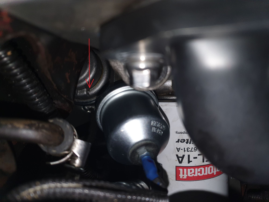

seit kurzem habe ich nach dem abstellen des Motors Öltropfen auf dem Boden in Höhe des Ölfilters festgestellt. Nach näherem Betrachten
waren der gesamte Bereich rund um den Öldruckgeber, Ölfilter, Benzinpumpe und alles darunterliegende mit Motoröl "verkeimt". Man konnte leider nicht erkennen wo das Öl herkam.Ich habe dann erstmal alles sauber gewischt über die in Frage kommenden Kandidaten jeweils eine kleine Plastiktüte gezogen und bin dann wieder eine Runde gefahren. Und siehe da die Tüte von der Kraftstoffpumpe war innen reichlich mit Öl benetzt. Auf dem Foto sieht man dann auch, daß das wohl aus der Entlüftung der Pumpe kommt.
Kann die Ursache ein fehlerhaftes PCV sein, welches den Druckabbau im Kurbelgehäuse verhindert? Ich habe es mal abgebaut. Es sieht irgentwie extrem labberig und ausgeschlagen von innen aus. Ich habe aber keinen Vergleich wie das neu auszusehen hat.
Und ist die Pumpenentlüftung tatsächlich nicht vom Kurbelgehäuse abgeschirmt, oder doch schon wieder die Pumpe defekt?
Viele Grüße Christoph

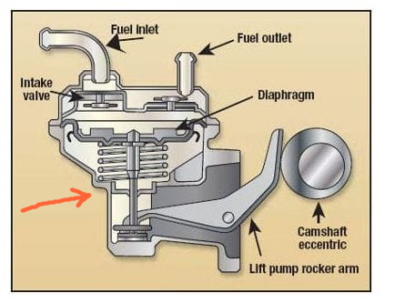

Hi zusammen,
bei der Benzinpumpe ist der Simmerring der Membran Betätigungsstange defekt, daher Leckt aus den Öffnungen Öl raus.
fuel pump.jpg (81.53 KiB) 2540 mal betrachtet
Bei den verpressten Pumpen ist das das Todesurteil, früher konnte man die zerlegen und reparieren. :?
Der eigentliche Sinn der Öffnung ist aber, dass bei einer defekten Membran das Benzin nicht ins Motoröl läuft.
