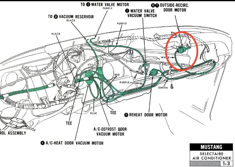

Hi folks,
Hat jemand noch eine Unterdruckdose wie eingekreist ( kommt in ein 67er mit AC ) rumliegen?
Suche ebenfalls einen water valve Motor ( muss nicht mit Halterung sein )

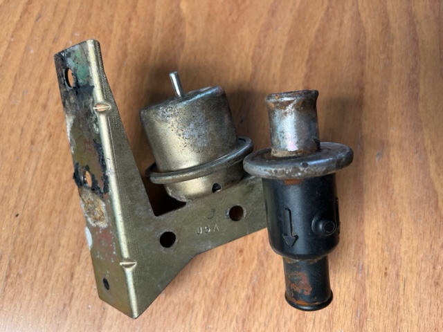

Hi
Habe noch mein Ventil vom Ausbau der Klima
übrig. Ist allerdings ein 68er. Dose zieht an.

Scheint zwar vom 69er-73er zu sein, könnte aber gehen.
HomerJay
Beiträge: 5146
Re: Unterdruckdose / Water valve Motor
Beitrag von HomerJay »
Passt leider nicht. Das 67er ist im Normalzustand ohne Unterdruck offen und das hier geschlossen. Da würde dann die restliche Regelung nicht passen...

Hallo
Ist definitiv vom frühen ‘68 :!:
Oliver

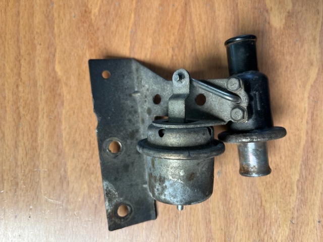

Wie gesagt, das wäre mir sogar egal. Kannst du mal checken ob es ohne Vakuum geschlossen oder geöffnet ist und ob man ev das Ventil um 180 Grad drehen kann, damit die Durchflussrichtung stimmt? Sonst müsste ich meine Schläuche etwas wirr verlegen.
69er sieht so aus.

Ohne Unterdruck ist es offen, mit geschlossen.
