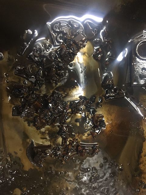

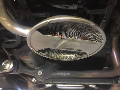

Beim abnehmen der Ölwannen ist dieses Zeug gesehen worden. Habe einen 70er mit 302 Maschine.
Es sieht aus wie Teile vom Hartplastik und könnten von einem Zahnrad stammen, ist aber schwer zu sagen.
Fahrzeug ist aber ohne Probleme gefahren und ich weiß auch nicht, wie lange das schon drin liegt obwohl jedes Jahr ein Ölwechsel gemacht worden ist.
Die Steuerkette hat sich etwas gelängt, kann das damit zusammenhängen?
Eigentlich sollte nur die Dichtung gewechselt werden…und nun das.
Hat einer von Euch eine Idee was es sein könnte ?
Vielen Dank

Ja, die original Steuerkette hatte ein Plastik Ritzel. Bitte säubere die Teile und schaue sie gut an, wenn Plastik, wenn aussieht wie ein Ritzel-Zahn, dann ziemlich sicher dass dieses Ritzel sich verabschieden.

Da scheinen aber auch Ventilschaftdichtungen mit dabei zu sein (sind eher schwarz), Nylon vom Zahnrad eher hell/gelblich.
Hast Du mal einen Ventildeckel abgenommen? Da liegen dann sicher die größeren Teile der Ventilschaftdichtungen.

sind definitiv Teile des Steuerkettenrades der Nockenwelle.
Würde den Motor auf keinen Fall mehr starten, sonst kann es richtig Schaden verursachen.

Eigentlich schon krass, dass das aus Nylon war. Aber es hat wohl niemand damit gerechnet, dass die Gäule auch nach 50 Jahren noch fahren.

Hallo, vielen Dank.
Werde dann mal bestellen. Das Problem hatte ich mal bei meinem 79er gehabt…auch alles zerbröselt.
