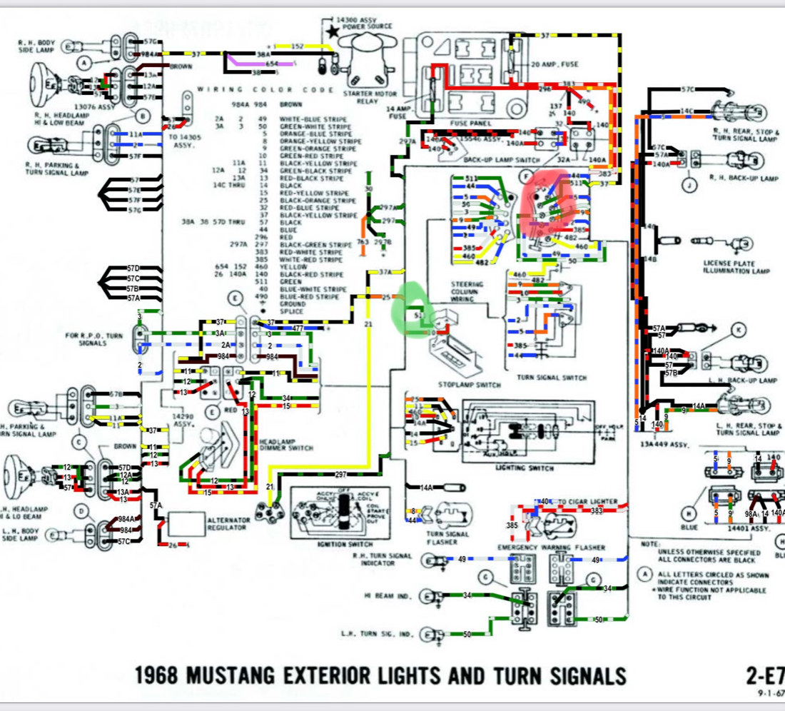

Ich muss gestehen, diese Stromlaufpläne sind mir zu hoch.
Am Bremslichtschalter (grün 511) habe ich Spannung, am Stecker
an der Lenksäule unten (ebenso grün 511) nicht mehr.
Das Kabel am Bremslichtschalter verschwindet im Kabelbaum und an der Lenksäule unten
kommt es wieder raus. Ist da noch was zwischen, es scheint mir unwahrscheinlich, dass
ich plötzlich einen Kabelbruch im Kabelstrang haben soll.

Oliver, du findest auf der Seite die ich verlinkt habe auch eine vollständige Zeichenerklärung für alle Symbole in einem Schaltplan. Der Trick an Schaltplänen lesen ist, sich immer im kleinen Abschnitt zu bewegen, d h immer nur ein Kabel verfolgen..... das summiert sich im Kopf ganz von alleine. Auch einfach mal den Schaltplan nehmen, wenn du nicht vorm Auto stehst.... manchmal fällt erst dann der Groschen (Cent

Ich denke, der Schalter ist hops.
Ich habe 15 und ich habe 30 am Blinkerschalter.
Nicht auf den Kabeln, auf denen ich es zuerst vermutete,
aber ich habe es.
Oliver
aber ich habe es.

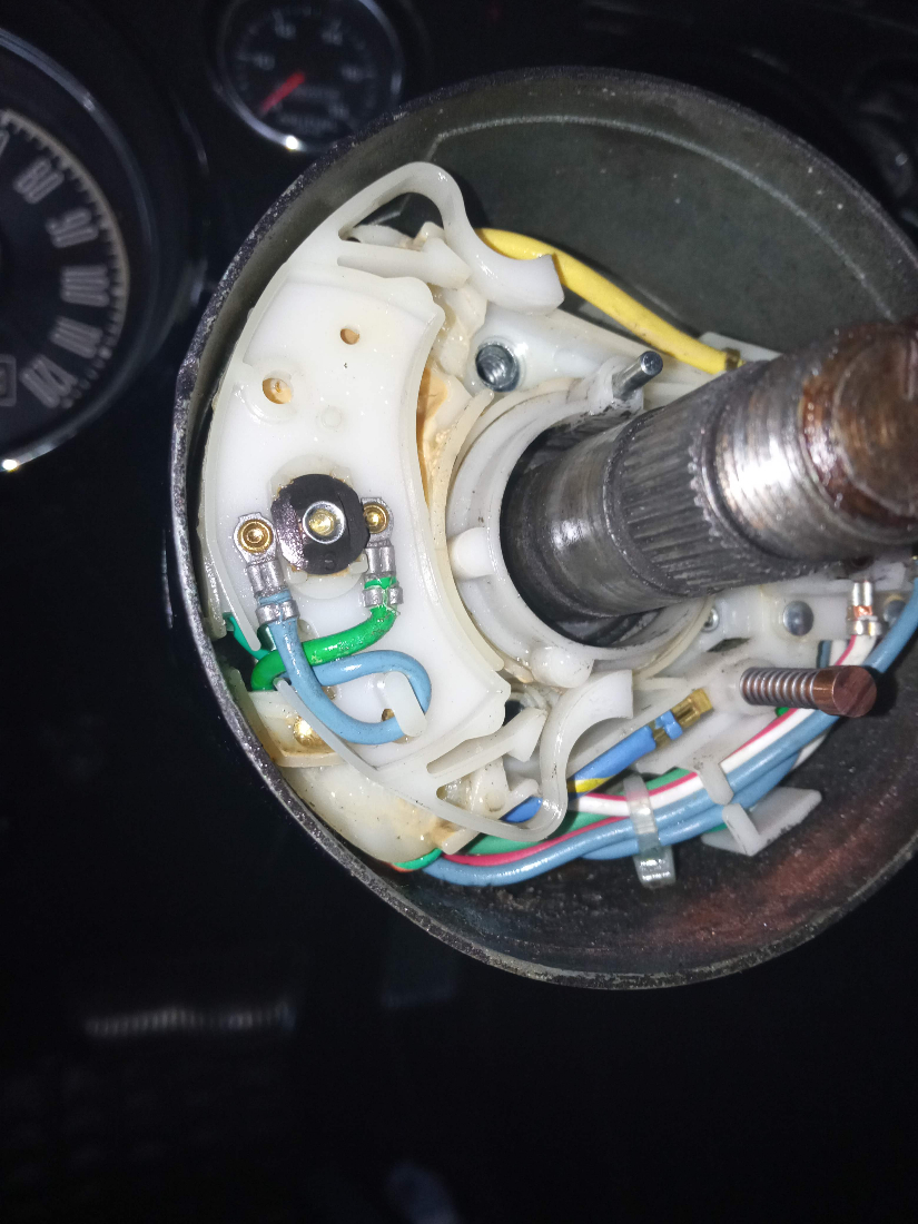

- 1650791598347.jpg (686.82 KiB) 1720 mal betrachtet

im Schalter sind so kleine Federdrähte, die zwischen Warnblinker/Blinker/Bremslicht umschalten.
Oft sind die verschlissen, verbogen, oder weggebrannt.
