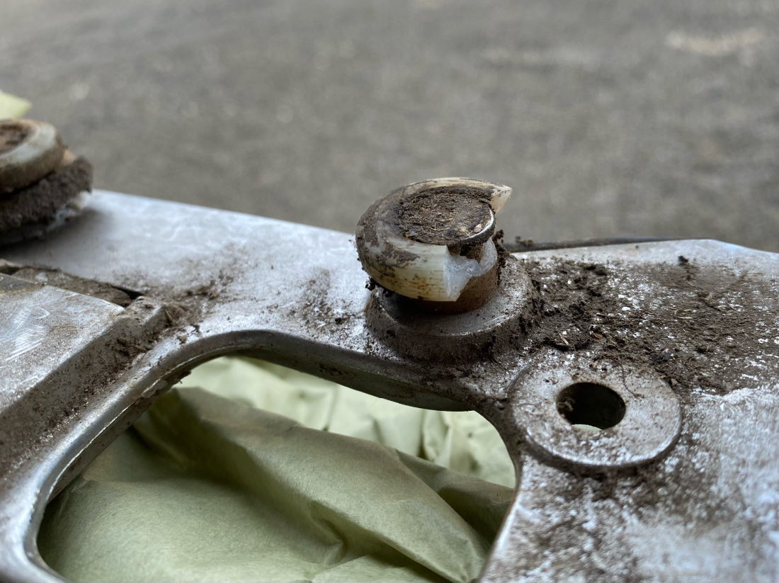

Ich bin auf der Suche nach zwei Rollen für die hintere Seitenscheibe meines 67er Mustang Coupé. Hier sind zwei identische Gleitrollen pro Fenster verbaut und je eine Rolle mit ca. 1“ Durchmesser. Da diese bei mir defekt ist würde ich mich über zwei Stück bzw. über Info freuen woher ich die bezogen bekommen kann.
Hoffe mir kann hier geholfen werden, vielen Dank im Voraus
Markus
Markus

wie dir vielleicht aufgefallen ist, sind diese Kunststoffrollen an den Fensterrahmen vernietet.
Das bedeutet, das Ford damals nicht damit gerechnet hat, das diese innerhalb eines durchschnittlichen Autolebens getauscht werden müssen.
Somit gibts die nicht einzeln, sondern immer nur in Verbindung mit einem neuen Fensterrahmen.
Wenn man deswegen nicht gleich neue Fenster kaufen möchte, könnte man versuchen Rollen in ähnlicher Abmessung aufzutreiben oder per 3D Drucker herzustellen und diese nach dem Ausbohren der alten Rolle über eine Schraublösung zu befestigen.

muss meine Aussage korrigieren, denn so wie es aussieht, gibt es die Rollen mittlerweile als Reproteil.

.... ich habe mir die seinerzeit mal drehen lassen.... ich meine auch, das ich noch irgendwo welche liegen habe..... waren aber für 64er.... könnten aber passen....

Scheinen dann für 64er anders zu sein, wenn die explizit für 67/68 angeboten werden.....hab das aber genauso gemacht, wie das oben beschrieben hast. Ein Stift für die Rolle von hinten verschraubt.... bis heute ohne Probleme..... und die werden häufig benutztRed Convertible hat geschrieben:Hi,

Die Rollen sind vernietet, so weit so richtig. Die Rollen „nebenan“ sind das auch, diese bekommt man allerdings ohne Probleme zu kaufen, wenn auch zu horrenden Preisen.
Die kleinen die es bei RSB usw. gibt haben einen Durchmesser von ca. 17mm und sind für den Fensterheber an dich gedacht. Ich bekomme im Prinzip jedes Teil am Fenster neu, außer diese eine Rolle wie es aktuell ausschaut.
Auf die Thematik ob 64er gleich sind kann ich leider keine Aussage dazu treffen, aber wenn man da mal vergleichen könnte wäre das super.
Die Rollen im Hintergrund meines Bildes (Mehrteiler) bekomme ich her, nur eben nicht die gebrochene im Vordergrund
um mal gesamt antworten zu können…

Ich muss die Tage an meine 67er Scheiben hinten ran, die gehen bei dem Neuzugang beide nicht,
Wen Du magst kümmere ich mich um Ersatz das welche für dich mit rausspringen wenn ich meiner Drehbank bescheit gebe das ich in Not bin

Ich stand schon vor dem selben Problem.
Ich habe mir dann diese von RSB bestellt jedoch habe ich festgestellt das es nicht die waren die ich gebraucht hätte da sie ein wenig anders waren und ich so nicht verwenden konnte.
Ich habe mir dann selbst welche an der Drehbank angefertigt und mit ner Senkschraube verschraubt.

Servus Steffen und danke für dein Beitrag. Wären die bei dir käuflich zu erwerben?SteffenG hat geschrieben:Ich stand schon vor dem selben Problem.
