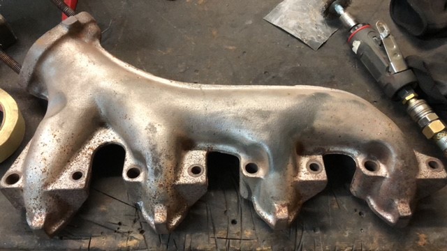

Hallo Zusammen.
Suche einen Grußkrümmer für meinen 429er.
Meiner ist gerissen und die Schweißversuche in einer Fachwerkstatt sind fehlgeschlagen.
Benötige die Fahrerseite.
Sollte jemand noch einen Satz, oder einen einzelnen von der Fahrerseite haben, wäre ich für jede Hilfe dankbar.

Weshalb sollte das nicht geschweißt werden können?!

das frage ich mich auch.... eine Fachwerkstatt für KFZ ist kein Schweißfachbetrieb...

Es war eine Fachwerkstatt, welche sich auf das Gussschweissen im Industriebereich spezialisiert hat. Die haben die Öfen, worin das Material langsam auf 400-500 Grad aufgewärmt wird und langsam wieder abkühlt.
Also keine KFZ Werkstatt.
Der Meister hat es mit unterschiedlichen Verfahren versucht zu schweißen.
Ohne Erfolg.
Er versucht jetzt nochmal was, wofür er irgendeine besondere Elektrode bestellt hat.
Sieht aber keine große Hoffnung, da das Material über die Jahre komplett ausgeglüht ist.

Guss benötigt zum Schweißen eine Vorwärmung und eine spezielle Elektrode. Wir arbeiten teilweise auch schon mit Laserschweißverfahren in der Firma. Wenn die Schweißeignung des Grundmaterials allerdings schon an die Grenzen gekommen ist, hilft nur noch zaubern....

Das Laserschweißen wird auch noch versucht.
Da man mir aber wenig Hoffnung machte, wollte ich diese Möglichkeit als letzte heran ziehen.
Das beste wäre natürlich, solch einen Krümmer zu bekommen.
Schwierig.
Wenn das alles nichts nützt, kommt wohl ein Fächerkrümmer dran.

Zur Not sendest Du mir den mal zu.... kann nichts versprechen, aber wenn der Gusschweißer nicht weiterkommt, kann ich nochmal mit anderen Geschützen arbeiten.... brauchst Du den kurzfristig?

Welchen genau kann ich Dir nicht sagen - das können die BB Fahrer (wie Michael 68gt500) besser...
was ich Dir aber sagen kann...bei den Platzverhältnissen würde ich auf Qualität setzen - also "Dougs" oder vielleicht noch "Hooker" und die Finger von Patriots oder solchen Summit Hausmarken lassen.

Sollte ich nicht mehr weiter kommen, werde ich gerne darauf zurück kommen!
